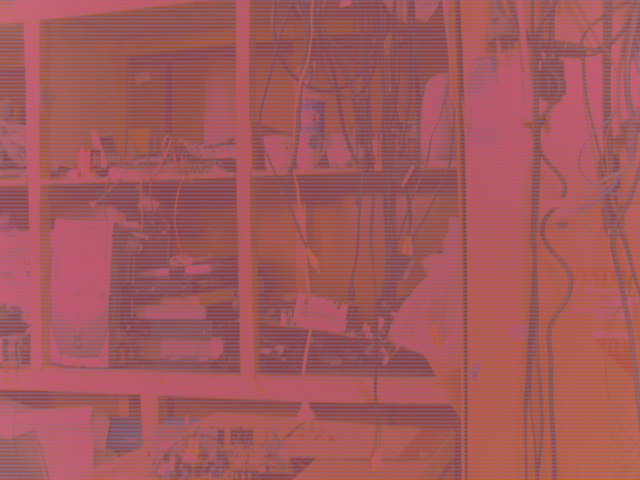

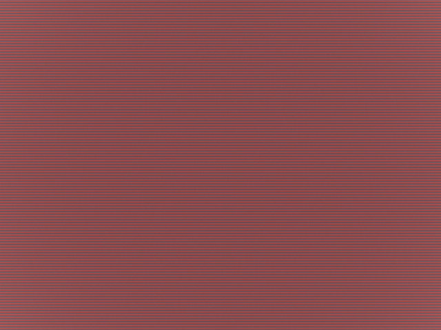

andros Железный Оленевод Сообщения: 11550
Вот фотки : 1я при нормальном освещении ,2я при полной темноте (естесственно без вспышки ) .Ещё раз повторюсь - видео снимает отлично . |
1Dimon1 Участник Сообщения: 978
andros, проверь следующее, отключи шлейф матрицы и попробуй снять фото, если картинка останется как на нижнем - проблема в плате (процессор, память), если фото будет "черный квадрат Малевича" - матрица однозначно (или ее схемы управления). Проверяй. |
Во блин ! Вот это я лоханулся Надо было сразу так и сделать , а я мозг парю себе и окружающим ... После праздника попробую -отпишусь .Спасибо за совет ,и с ПРАЗДНИКОМ мужики (и всё равно не врублюсь -если это матрица ,то почему видео снимает отлично ?) |
Wlad monitor.net.ru  Сообщения: 5600
| andros писал: | | если это матрица ,то почему видео снимает отлично ?) |
Совершенно разный опрос матрицы в режиме фото и видео. |
