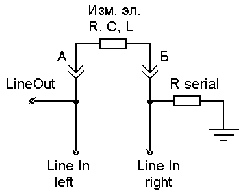

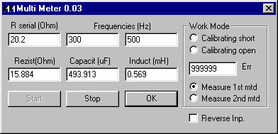

Multi Meter на ПК.
Используя полнодуплексную звуковую карту Вы можете измерять емкость конденсаторов 0.01 до 1000 мкф, сопротивление резисторов от 1ом до 10 Ком, а также индуктивность. Вся схема состоит из одного резистора! улыбка Осталось ёщё добавить ESR измеритель. улыбка
Страничка автора http://i-adrian.home.ro/mm.htm .
Перевод на русский http://ferra.ru/online/supply/21347/
