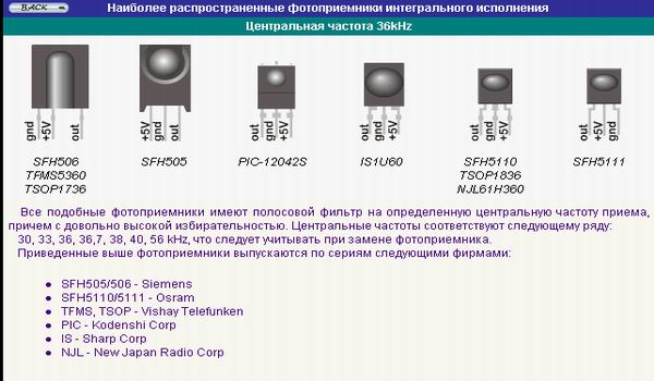

ФОТОПРИЕМНИКИ ТЕЛЕВИЗИОННЫЕ, ОПТОПАРЫ И ДРУГОЕ.
http://www.sbprojects.com/knowledge/ir/ir.htm
http://batronix.com/pdf/tsop17xx.pdf
[url=http://smaecom1.sharpsec.com/eprise/main/FldrSharp/Techpub/productfocus/publications/opto/infrared/wac_rmtc/tec_datasheet_gp1ud26xk27_28_yk_series.pdf]http://smaecom1.sharpsec.com

Информация от http://web.quick.cz/i2c/

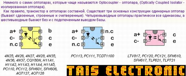

Тут информация по оптопарам:
http://promelec.ru/pdfbase.html?12
  cnx82AXG_AG.pdf  42,29 КБ  Скачано: 3970 раз(а)
  cnx82AXG_AG.pdf  42,29 КБ  Скачано: 2938 раз(а)

Фотоприемники VISHAY
http://jap.hu/electronic/tsop18.pdf

Не относитесь пренебрежительно так к замене оптопары .
http://monitor.net.ru/forum/viewtopic.php?p=297212&highlight=
Есть такие понятия как КОЭФФИЦИЕНТ ПЕРЕДАЧИ .
У многих весьма отличается .
Для этого надо посмотреть параметры .
Сначала зайти на сайт магазин - там список на русском , обозначение и сайт производитель
Это здесь
http://www.hotchip.ru/cgi-bin/index.pl?0==12==75
А потом например на сайт самого производителя - где есть даташит в полном объеме все параметры оптокуплера-оптопары .
Например :
[url=http://www.fairchildsemi.com/products/opto/oi/index.html]FAIRCHILDSEMI.COM
