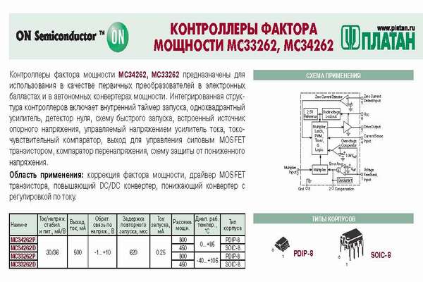

Контроллеры фактора мощности MC34262, MC33262
  MC33262_MC34262.rar  43,37 КБ  Скачано: 3202 раз(а)
