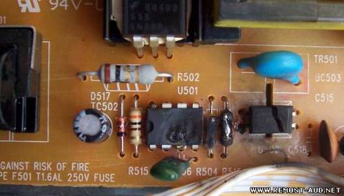

      Монитор SAMSUNG 940N после грозы, выбило ИМС ШИМ
      DM0565R, поставил что есть - DP104C с доработкой:
      1. удалить соединение радиатора с "корпусом"
      2. на 3-ю ножку - резистор 390 кОм на "+" питания
      3. конденсатор 1мкФ х 50В на "-" питания.

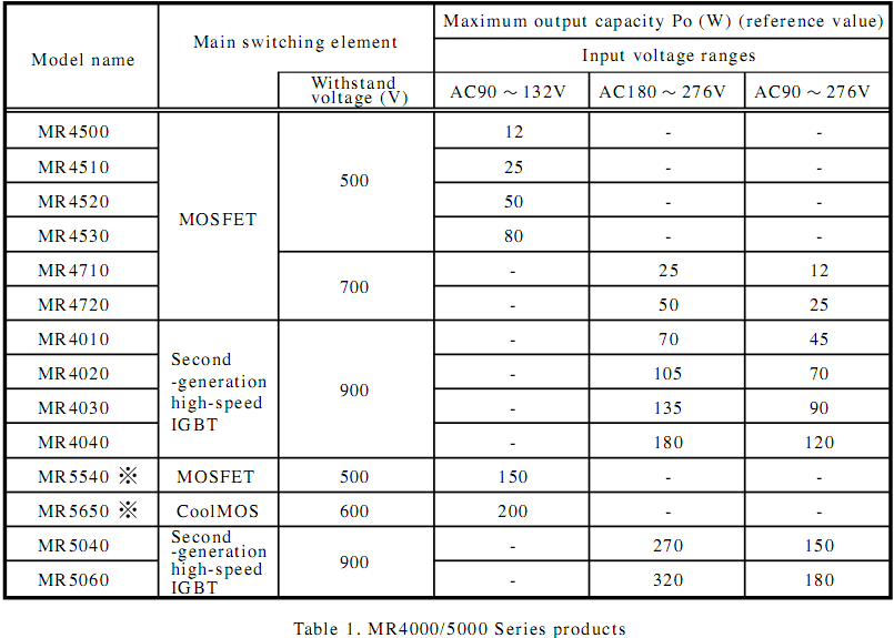

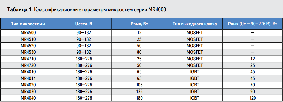

      Infineon и Shindengen для импульсных источников питания
      Классификационные параметры микросхем серии MR4000
      ип микросхемы Uсети, в рвых, вт тип выходного ключа рвых (Uc = 90–276 B), Вт
      MR4500 90–132 12 MOSFET –
      MR4510 90–132 25 MOSFET –
      MR4520 90–132 50 MOSFET –
      MR4530 90–132 80 MOSFET –
      MR4710 180–276 25 MOSFET 12
      MR4720 180–276 50 MOSFET 25
      MR4010 180–276 65 IGBT 45
      MR4011 180–276 65 IGBT 45
      MR4020 180–276 105 IGBT 70
      MR4030 180–276 135 IGBT 90
      MR4040 180–276 180 IGBT 120
      Классификационные параметры микросхем серии MR4000/MR5000

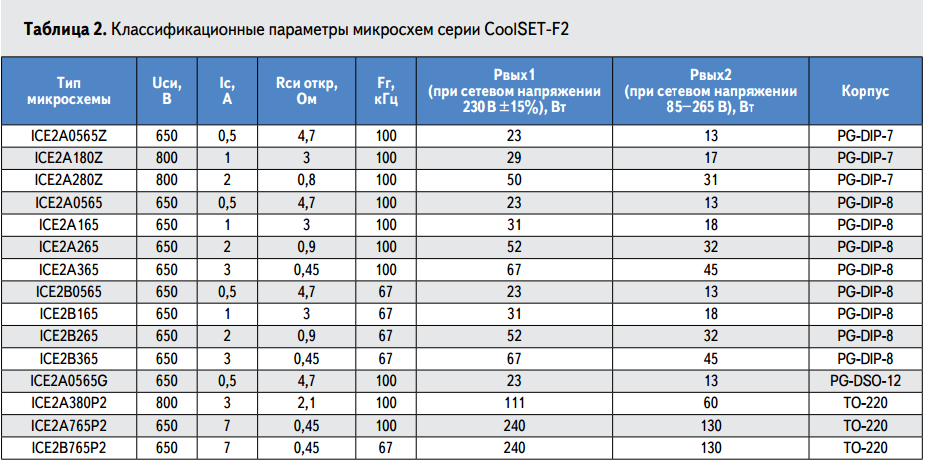

      Классификационные параметры микросхем серии CoolSET-F2
      ICE2A0565Z PG-DIP-7
      ICE2A180Z PG-DIP-7
      ICE2A280Z PG-DIP-7
      ICE2A0565 PG-DIP-8
      ICE2A165 PG-DIP-8
      ICE2A265 PG-DIP-8
      ICE2A365 PG-DIP-8
      ICE2B0565 PG-DIP-8
      ICE2B165 PG-DIP-8
      ICE2B265 PG-DIP-8
      ICE2B365 PG-DIP-8
      ICE2A0565G PG-DSO-12
      ICE2A380P2 TO-220
      ICE2A765P2 TO-220
      ICE2B765P2 TO-220

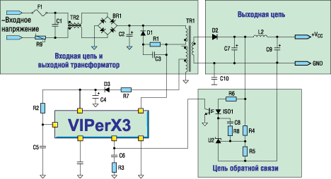

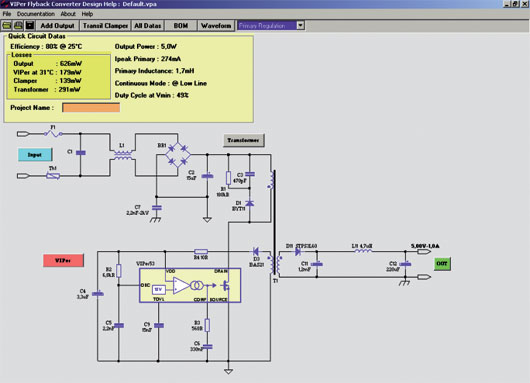

      Может кому-то пригодиться
      http://www.kosmodrom.com.ua/data/viper.php
      Принципиальная схема включения микросхемы семейства VIPer
      В таблице 2 представлены рекомендации от STMicroelectronics по замене аналогичных приборов других производителей на приборы семейства VIPer. Данная таблица была составлена по материалам, предоставленным STMicroelectronics.
      Приборы VIPer, указанные в таблице, не являются pin-to-pin аналогами приборов других производителей.
      Данные были составлены, исходя из близких параметрических особенностей.

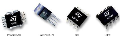

      Микросхемы VIPer в различных корпусных исполнениях, представленных на
      STMicroelectronics предоставляет разработчикам пакет бесплатного программного обеспечения для расчета параметров источника питания, построенного на основе микросхем семейства VIPer (см. рис. 4).

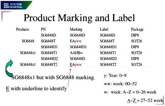

      ИБП (8V – 6A) на OB2269AP
      После «разноса» горячей части ИБП неисправны 10N60 , OB2269AP и обвеска.
      В нете есть таблица соответствия:
      PT2201=LD7552/LD7575/LD7576=SG5841/SG6841/SG6842=OB2268/OB2269=NCP1200/NCP1203/NCP1207
      SG6848 = SG5701 = SG5848 = LD7535 = LD7550 = OB2262 = OB2263
      Но, – для ремонта была под руками только SG6848 . Для ее установки достаточно перегнуть выводы снизу вверх корпуса («вывернуть» ИМС зеркально), обкусить ее выводы 3 и 6, а на ПП соединить первой перемычкой контактные площадки под 3 и 7 пины ИМС и второй перемычкой – 5 и 6.
      Соответствие выводов OB2269AP и SG6848 и их назначение:
      OB2269AP – назначение – SG6848
      1 – GND – 8
      2 – FB – 7
      3 – Vin – 2
      4 – Ri – 5
      5 (незадействован) – RT
      6 – Sense – 4
      7 – VDD – 2
      8 – Gate – 1

      В LED-driver Delux NV12100C (10072467) – 12V-8,3A – 100W заменил CR6842T на SG6848 .
      Для установки достаточно перегнуть выводы снизу вверх корпуса («вывернуть» ИМС зеркально), обкусить ее выводы 3 и 6, а на ПП соединить первой перемычкой контактные площадки под 3 и 7 пины ИМС и второй перемычкой – 5 и 6. Кроме того номинал резистора Ri на 4 пине CR6842T (24 кОм) заменить на 100кОм (5 пин для SG6848 ).
      Выходной MOSFET - TSP10N60M – заменен на 07N60 , а транзисторы драйвера ключа (оригинальные – неизвестны, взорваны) на BC337-40 и BC327-40 .
      Соответствие выводов CR6842T и SG6848 и их назначение:
      CR6842T – назначение – SG6848
      1 – GND – 8
      2 – FB – 7
      3 – Vin – 2
      4 – Ri – 5
      5 (незадействован)
      6 – Sense – 4
      7 – VDD – 2
      8 – Gate – 1
      1 – GND – 8
      2 – FB – 7
      3 – Vin – 2
      4 – Ri – 5
      6 – Sense – 4
      7 – VDD – 2
      8 – Gate – 1
