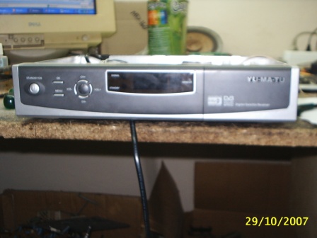

Привет. Данный девайс решили прошить с тюнера на тюнер. Теперь не вкл. Через ком-порт не видется, через жтаг шьется, но не могу определить модель, пробовол прошивками от Глобо 5000, 4000 не вкл.
Чей это клон?
п.с. Скинте прошивку.

лучше снимай радиатор и посмотри на каком он проце так легче определить и напиши марку проца!!!

Начерта его снимать? Проц 5518.

Да это ж глобо 5000- 6000, стартрек 550D и т.д.
Морда как у 6000 глобо, софт от него 100%

Проц определяется как STi 5518. Флешь MX29LV160.
pfauter, можно 100% прошивку на него, тады определюся в чем проблема.
От 5000-того сто процентов канает?

Пойдет от 5000 200%, могу проверенный выслать, скинь мыло.

Должен работать после перепрошивки JTAGом дампом от любого рабочего клона. Если не заработал - проверить качество питающих напряжений 5в и, особенно, 3,3в. Пробовать шить ещё раз. Проверить качество пайки проца и флеши. Шить флешь на программаторе. Неудача? - менять флешь.

pfauter, огромное спасибо. Все пошло. Ребята спасибо за участие.
Тема решена.
