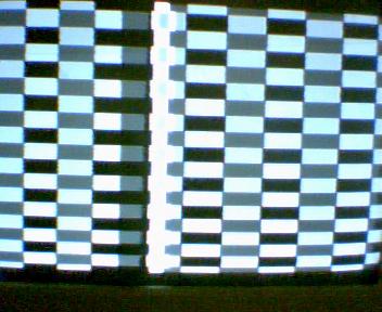

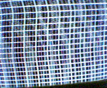

Имеется монитор ATARI SM124. Хочу в нем зделать видеовход. Но не очень получается. Подал сигнал на видеоусилитель(монитор черно белый) засинхронизировал при помощи УСР, но изображение на мониторе какоето искажонное. Сигнал подаю с генератора Ласпи ТТ-01. Посмотрите фото(на первой должна быть шахматка, на второй - вертикальные полосы). Или у этого монитора оска расчитана на большую частоту. И вобще ради интереса можна в каком либо мониторе сделать видеовход?

1.Измерить частоту свободных колебаний строки монитора.Цифирь - в студию.
2.Если граница посередине стоит - построить задержку фазы запуска строки на одновибраторе.

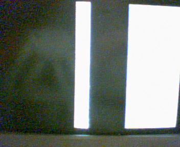

Про микросхему я знаю заказал, но пока мне ее привезут, а мне срочно надо. Кароче Strike, зделал все как ты говорил(поставил кандер 47Н, пробовал уменьшать уровени строчных синхроимпульсов-не помогает, УСР рабочий .Вот что вышло.

29-05-2008 20:49
Странно.А сам монитор точно в порядке?
Случайно не обрезал дорожку с 1 пина генератора?там должно быть нарузочное сопротивление на плате.
Попробуй запитать УСР с другого питания,11 ногу на корпус.
На 11 ноге 5790 замени емкость на 4400 пик.
Осциллом бы посмотреть...
По даташиту AN5790 -элементарно.
У меня мысли пока кончились. недовольство, огорчение
Блин ,тока сейчас нашел:http://64.233.183.104/search?q=cache:EP2CAYteIuMJ:lean.nm.ru/files/neisprav_monitor.doc+ATARI+SM124&hl=ru&ct=clnk&cd=10&gl=ru&lr=lang_ru
Строчка сильно привязанна к 35.7кгц.
Наверно не получится,сорри. недовольство, огорчение
