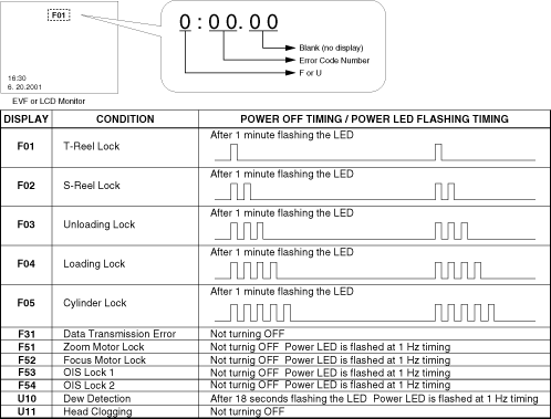

PANASONIC
F01 T-REEL LOCK
F02 S-REEL LOCK
F03 UNLOADING LOCK
F04 LOADING LOCK
F05 CYLINDER LOCK
F51 FOCUS MOTOR LOCK
F52 ZOOM MOTOR LOCK
U10 DEW DETECTION
U20 HEAD CLOGGING

Panasonic- камеры
F01 _ блокировка механизма приёмной катушки
F02 _ блокировка механизма подающей катушки
F03 _ блокировка механизма выгрузки
F04 _ блокировка механизма загрузки
F05 _ блокировка механиэма БВГ
F51 _ блокировка двигателя фокуса
F52 _ блокировка двигателя трансфокатора
U10 _ индикация росы(влажность)
U11 _ грязные головки
U20 _ необходимо чистить головки

Простите за наивность..Как эти коды ошибок вызываются на дисплей
в камерах panasonic ?
pavlentiy1980
Гость 83.237.*.*
15-03-2010 15:25
Александр Викторович писал:
Одновременным нажатием кнопок FADE/STOP и REC START/PAUSE чуть более 3-х секунд. Вот здесь есть : http://217.7.21.70/viewing/ALL/NV-GS30EG/SVC/PVAccel.html

pavlentiy1980 писал:
Поправлю, в ленейках от gs60 - 80
Джостик в лево+ REC START/Pause + CAMERA SHOT
