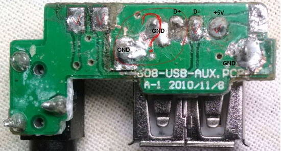

Всем привет!
По таким фотоподсказкам кто нибудь может подсказать как дорожки проходят? Прошу помощи
 Описание: 122.JPG
 Размер файла: 99,42 КБ
 Просмотрено: 15 раз(а)
  12.JPG  87,49 КБ  Скачано: 10 раз(а)
Сообщения: 3323
19-07-2018 21:03
Савик64, а что подсказывать? Все дорожки на месте. улыбка
Савик64
Сообщения: 23
19-07-2018 21:18
segor, спасибо за ответ.
Флешка не работала(надо было нажать в бок) и я поменял usb, но по невнимательности(зрение не то уже) запаял видать не так. Сейчас я очистил пайки от олова и не пойму что к чему. В тырнете никак не найду такую деталь, что бы сравнить.
Сообщения: 3323
19-07-2018 22:40
По фото, USB- коннектор, слева-направо....
GND, +D, -D, +5V.

Савик64, может разьем зеркальный поставил?

Вангую - банальный отрыв дорожек data+ data-, Если насрали оловом и замкнули их между собой (пара центральных), возможно пришел привет процу.

Крайний левый - масса, чуть правее - data -.

Lex0505 писал:
Так? Две левые из загадок вместе с дорожкой платы с этой стороны, а правая пайка отдельно, видать с дорожкой с другой стороны. С той стороны тоже дорожки, но закрашены.
  12222222.JPG  89,26 КБ  Скачано: 12 раз(а)

Добавлено 20-07-2018 12:01
Общем запаял, будем смотреть. улыбка

Савик64 писал:
Работает, однако.)))
