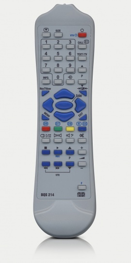

Думаю, пульт просто необходим. Для начала
www.bqs.pl
Или же купить "Made for you 4:1" с программатором http://www.gbs-elettronica.it/products.php?Lang=EN
