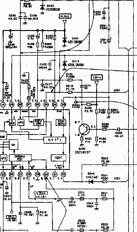

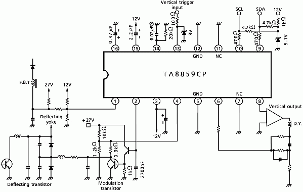

При включении несколько секунд есть пачки импульсов на шине I2C
кадровая молчит, высокое есть.
память стирал - не помогло.
грешу на TA8859
может у кого даташита есть на нее Прошу помощи

kulek, даташит стянул, положил на http://vlony.cz/viat

видеопроц строчные выдает,а кадровые отстутствуют...шина не сидит...TA8859 рабочая Прошу помощи
Alisa
Сообщения: 421
23-01-2004 23:16
kulek, ...TA8859 рабочая . Ты её проверял заменой???

Alisa, я ей на вход внешние синхроимпульсы втулил - кадровая заводится

попробую быстро найти TA8859... с задающим не очень понимаю...он вроде кварцованный...или я не прав?
вот схемка - качество хреновое недовольство, огорчение

Заменил TA8859 - не помогло недовольство, огорчение
Не могу въехать - должна ли она генерить без синхроимпульсов? (13 лапа)
молчит все же видеопроцессор TA8783N (32 лапа)...без синхроимпульсов TA8859 -я не генерит недовольство, огорчение

Я в тупике - шину завесить конечно может любая лажа, но не вериться мне, что запирать должно это дело именно кадровую...строку запереть - без проблем...или вообще в аварию уходить.
Зачем кадровую запирать? Тем более АББ без кадровых гасящих вроде и не заработает.
Я вешаю на 13-ю лапу TA8859-ой синусоиду 50 Гц - кадровая заводится.
То есть видеопроц запирается...или он мертвый - ведь на выходе (32 pin) кадровые не появляются даже кратковременно, но ведь строка работает...
C пульта телик вырубается, то есть проц не подвисает. Шина чирикает какое то время, затем успокаивается...
даташит на TA8783N нигде найти не могу недовольство, огорчение - может есть стоп - регистр по кадрам, а может и нет - тогда однозначно надо видеопроц менять

Сдохшая оказалась TA8783N недовольство, огорчение

Был дохлый видеопроцессор, кондер керамика в обвязке и микра в телетексте (телетекст нахрен удалил). улыбка
