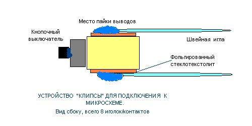

16-01-2003 19:21
Rottor
(самопальный) разьемподключатель, сверху прижимался к микросхеме
А вот это уже мне интересно, такую идею использовать клипсу без подпаивания к шине и питанию, предложил по мэйлу  Владимир из Ельца (он же KVI), но готового такого изделия не видел, из чего ты ее смастерил?
По-поводу как правильно копировать -  если с использованием кнопки, то без разницы в каком режиме. Главное ее (кнопку) удерживать нажатой до окончания процесса считывания. Без кнопки можно в рабочем режиме при условии что на шине нет обмена данных. (такое возможно, например, когда память «висит» на отдельной шине).
Поэтому самый надежный вариант без кнопки (искать сам вывод сброса и определение его уровня , так же требует времени) - это считывать в дежурном режиме, так уж точно гарантированно сохранение прошивки.
как влияет  на перезапись в PONY  различные комбинации подключения  адресных входов
По умолчанию PONY использует адрес - A0.  Это значит что все адресные выводы мсх. памяти должны быть подключены к массе. Если нет, то необходимо изменить адрес в настройках PONY (ini файл). Если нужно, могу составит таблицу по выводам и соответственно адрес. Но это очень редкие случаи, и они мне попадались на старых телевизорах которые в общем-то и не требуют архивирования дампа. (работают с чистой памятью и без входа в сервис)

Rottor
Сообщения: 4969
16-01-2003 20:04
impulse
из чего ты его смастерил?
Нарисую, вышлю.
Но тем не мение независимо от того что в многих телевизорах адресные входы подключены  отлично от A0,  PONY  записывает и прошивает память,  проблем не возникало. Это я и пытаюсь понять, если я записываю выпаяную память через разъем PONY,  то адрес устанавливают перемычки в PONY.
А при записи с ТВ (через клипсу, только по шинам), в дежурном режиме, адресность установлена в телевизоре,  но PONY   все равно пишет. и прошивает*.

impulse
Это обещанная конструкция "клипсы" Втыкается как разьем, в отверстия на шасси, для выводов микросхемы, сверху. Контакт надежен, механически удерживается стабильно. Но проще всего две иглы,  для подключения  по шинам,  припаянные к выводам выключателя. Механически это фиксируется эпоксидкой непосредственно к корпусу выключателя. Третий вывод - "крокодил".

Jovani
поделись
Поделюсь, нет проблем! Только не смейтесь.улыбка
Из за неимения специального софта для "рисования" схем, пришлось это делать в буквальном смысле (рисовать) в обыкновенном Фотошопе.

Rottor
Спасибо за рисунок (эскиз). Попробую сотворить!
