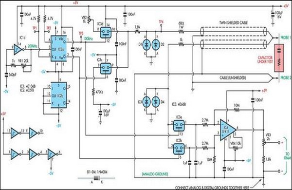

AlexM
Сообщения: 429
18-11-2005 20:58
Spinoza писал:
AlexM, если уже вникал в эту схему, поясни кратко какой пик какой прошивкой шить и какой нужен ЛСД дисплей?.
ESR meter меня особо не интересует вряд ли буду делать, соответственно в схему особо не вникал. Я так понял , что этот прибор комбинация ранее опубликованного ESR-метра (elektor 9/2002) и С-метра ( elektor 2/2003). Для PIC16F877 прошивка combined15b.hex, для PIC16F84 прошивка gen_5f84_tst9.hex. В архиве есть combined15b.asm его можно попробовать править и компилировать mpasm. LCD дисплей думаю должен подходить любой на контроллере HD44780 2x16.
Добавлено Ноябрь 18 2005
Ещё один ESR метр.
http://ludens.cl/Electron/esr/esr.html
Если не много поумерить аппетит ,то можно купить
http://www.vego.nl/atlas/esr60/esr60.htm

VladI+
Сообщения: 138
19-11-2005 10:49
Sander,
повторно даю ссылку.
http://www.mario001.de/elektronik/schaltungen/esrmeter.html
схема и печатная плата .
А лучше сделать приставку к мультиметру и будет тебе прибор с пределами измерения
0,01 -20 ом или вкинь в мультиметр 830
и будет тебе счастье и не надо будет платить за прибор 80 евро улыбка

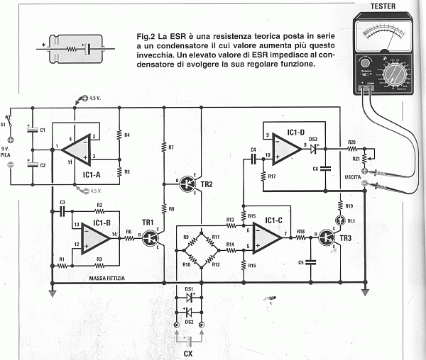

Почти два года пользовался измерителем на схеме c трансформаторным преобразователем сопротивления http://master-tv.com/article/esr3/esr.shtml
Отличал даже 0 от 1 ома (на резисторах..., через маленькое деление шкалы). Думал что и вправду это он различает ESR до 1 ома и меньше.
Специально сдвинул ноль на 1,8 ома (поставил резистор в щуп), чтоб выйти из участка нелинейности диода около нуля.
Но вот собрал другую схему- более точную и на другом принципе измерительного узла. Сравнил показания на конденсаторах.
Вот примеры сравнения, делайте выводы:
1) Снятый с шасси (не держал нагрузку БП, пока не прогрел ему ножки) Jianghai 220X450V 0,3 ом на новом, 0 на старом приборе.
2) Новый Jamicon 100X400V 0,5 ом на новом 0 на старом.
3) Снятый с материнки(вздутый но не кз) G-Luxon 2700Х6,3V 1 ом на новом, 0 на старом.
4) Новый Jamicon 1000Х10V ~0,05 ом на новом, 0 на старом приборе.
Показания на обоих измерителях более менее начинают сближаться только выше 2...3 ом...
Новый приборчик лишён главного недостатка - не врёт около нуля, а наоборот- выдаёт самые точные
показания. Работает на линейном участке диода, плюс на большем напряжении импульсов, плюс ещё есть усилитель. Стабильно можно отличить разницу в отклонении стрелки даже менее 0,05 ома от нуля.
Другие замечания:
1) Общий потребляемый ток 3мА ,от "кроны" должен работать долго. Это с КРЕН-кой. Заменил на LP2950AC-5,0 снизился до 0,6 мА (0,8мА при КЗ щупах).
2) Измерительный узел решён удачно, применительно к стрелочному индикатору.
Ровно посередине шкалы имеем 5 ом, около левого края 20 ом.
Ноль- в в крайне правом положении (точно калибруется R11), причём ближе к 0 наибольшая растяжка шкалы, что и надо.
То есть шкала используется на все сто и около нуля наибольшее разрешение. За счёт нелинейности всё отлично видно на одном пределе.
Уменьшив R5 R6 до 5 ом можно ещё дважды растянуть шкалу около 0 при желании, за счёт урезания её свыше 10 ом (середина шкалы была бы 2,5 ома).
3) Стабилизатор питания обеспечивает стабильность показаний.
4) Щупы- обычные, в меру толстые, свил в косичку, длина удобная- почти 50 см.
5) Поставил защиту от заряженных ёмкостей- 1N4004 встречно параллельно на щупы и обычный стеклянный предохранитель 0,5А "от дурака" (если вдруг попасть на включенный аппарат).
Сопротивление щупов (0,15 ома) и предохранителя (0,2 ома) вкупе полностью компенсируется калибровкой R11, незначительно отражается только на растяжке шкалы около нуля и практически не влияет на точность показаний. Главное- обеспечить хорошие контакты.
6) Так как головка применённого мной YX-360TR на 250 мка, R11 уменьшил до 20 ком.
7) T1 поставил ТМС от импортного ТВ, к-во витков больше, чем указано в схеме, к=1:20
8) Диод 1N4004 в + шину (защита от случайной переполюсовки при подключении внешнего питания).
Замечено также отсутствие искажения типа "эффект паразитного зашкаливания" (свойственного старому прибору на трансформаторе, при замере ESR некоторых небольших ёмкостей от 4,7 мкф и меньше).
К деталям не ставятся какие то повышенные требования. Прибор не капризный, правильно собранный заработал сразу, не требует отладки и подбора.
Рабочая частота получилась 56 кгц. Амплитуда измерительных импульсов 123 мВ.
При короткозамкнутых щупах амплитуда незначительно падает (до 110 мВ), а форма импульсов незначительно округляется. Т.е. при измерениях около 0 Ом форма и амплитуда импульсов практически та же, что и ненагруженного. Это обуславливает стабильность, точность и достоверность показаний.
Схема и описание
Картинки см. выше, сообщение AlexM
- Пару замечаний о схемотехнике (спасибо Rottor), воспользуюсь его пояснениями, т.к. они к сожалению, сократились при обсуждении темы во флейме...
"Трансформатор (в новом приборе) применён как согласующий, чтобы обеспечить низкое выходное сопротивление источника измерительного напряжения".
При измерении ESR близко к 0, он не входит в режим КЗ (как в старом). Именно это очень важно при попытках что либо измерять на пределах меньше Ома, когда выходной каскад перегружается, и меняется не только амплитуда измерительного напряжения, но и форма выходного сигнала (что и происходит в старом).
Когда выходной каскад не обеспечивает параметры как источник напряжения – то при контроле низких значений ESR ламеры измеряют в том числе и искажения… А с учетом снижения напряжения, и возникающей (непрогнозируемой) нелинейности детектора, пытаются отлавливать "доли Ома" на своих "приборах".

Victoras
Сообщения: 384
01-03-2006 21:57
Долго сомневался, как поступить со старым приборчиком (на трансформаторной схеме http://master-tv.com/article/esr3/esr.shtml )- демонтировать как пройденный этап, или ещё поиграться.
Решил ещё поэкспериментировать.
Вот результат. Стал различать ESR (на конденсаторах, не только на резисторах) где-то до 0,2...0,1 Ом.
Это удалось подобрав "спец" трансформатор экспериментальным путём (самому мотать было лень). Неплохо подошёл ТМС ККС-IC3 от шасси PC-91A. Диод поставил Шоттки. (В щупе оставил последовательно 1,8 Ом). Питание оставил 3В.
Путём подбора шунта 470 Ом и дополнительного резистора (около 380 Ом) последовательно с головкой 250 мка, также подбора обеих подстроечников в схеме, удалось выставить приемлимую шкалу и более менее избавиться от резонансов(зашкаливания от некоторых малых литов) правда, не полностью.
Стал отличать и 0,3...1,5 Ом ESR даже на 2700Х6,3V снятых с материнки (раньше показывал ровно 0). На литах 1,0...4,7 мкф практически стал показывать ESR (вместо зашкаливания раньше).
Результаты впечатляют.
Но не стоит обольщатся. Стопроцентного доверия, что полностью и всегда перестал врать нет...
На резисторах и на конденсаторах около нуля показания также несколько разнятся.
Довести до более менее достоверных показаний удалось лишь выискивая разные варианты и постоянно сравнивая с точным прибором (то бишь образцовым).
Не стоит подстроечниками добиваться приближения стрелки к левому краю при замкнутых щупах. Это будет означать, что диод слабые импульсы просто не пропускает и ESR меньше 3... Ом он выдаст как 0. Я 0 выставляю не ближе 1/5 шкалы от левого края.
Определяющую роль играет выбор подходящего трансформатора. ТМС от "трёшки", ниже 3 Ом выдаёт ерунду да и любит зашкаливать.
Если всёже вам повезёт с трансформатором, потом следует кропотливая работа с подстроечниками и шунтом. Даже при подходящем трансформаторе я попадал (играясь подстроечниками ) на такие варианты, где теряет точность у нуля и даже начинает зашкаливать...
Так что возни предостаточно...
Не имея для сравнения образцового прибора, вы никак не сможете определить, насколько удалось добиться верности показаний.
Если вам нужен точный прибор- игра не стоит свеч... имхо

Vik
Сообщения: 39
03-06-2006 20:24
Ниже приведена схема ещё одного варианта прибора для измерения ESR. Статья с описанием находится в журнале "Радиомир" N1 за 2006 год.
SVB
Прадед
Сообщения: 420
19-06-2006 13:12
Зачем создавать такие сложные схемы. Прибор собранный на TL062 - показал отличные результаты. 5 Ом - находится посередине шкалы. 20 Ом - почти в конце шкалы. Головка с зеркальной шкалой на 100 мкА. Схема очень простая и качественная. ТМС от импортного телевизора LG.
pantelei4
Сообщения: 24
04-09-2006 19:09
Victoras,по твоей ссылке - http://ludens.cl/Electron/esr/esr.html - наиболее простой и практичный пробник.
Однако эффект завышения показаний на емкостях ниже 2.2 мкФ у меня проявился.
Кондёры такой емкости резонируют с индуктивностью вторички ТМСа и образуется выброс.
Т.к. выпрямитель является амплитудным - отсюда и проблема. Нужно сделать измеритель средневыпрямленого значения и проблема практически уходит (удалить кондер на схеме обозначенный С7).
Далее следует увеличить емкость коррекции ( для 157УД2 в моем случае установлен 56пик) - исключающий выбросы на фронтах.
Возможно следует сделать выпрямитель на диодах включенных в цепь ОС (ещё не пробовал) но можно потерять главное достоинство - растянутая часть шкалы на низких сопротивлениях.
Период колебаний около 30мкС - С1 увеличил до 2.2н - это также снизило резонансные отклонения.
При настройке ориентируюсь на совпадение О Ом и к73-17 2.2мкФ.
svb,Головка с зеркальной шкалой на 100 мА. работать не будет. Может 100мкА?
После сборки окончательного варианта на п.п. оказалось что Скорр. измерительного усилителя 15pF для наибольшей точности предпочтительней. ОУ на котором собран генератор в Скорр. не нуждается.
Завышению показаний на малых емкостях или зашкаливанию следует уделить особое внимание , т.к. зачастую параллельно блокировочному литу ставят плёночный или керамический кондер. Может оказаться при неисправном электролите второй кондёр не даст достоверно определить его неисправность.
Вот такой чудный Есрометр получился.
AlexM
Сообщения: 429
16-10-2006 15:11
В коллекцию.
  esr.JPG  57,87 КБ  Скачано: 955 раз(а)
Rottor
Сообщения: 4969
16-10-2006 16:42
Это же нужно сколько генераторов понапридумывать... голливудская улыбка
- А как выпрямляется напряжение?
Синхронный детектор...?!
