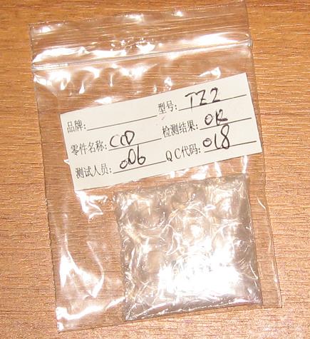

Veder
Гость 62.33.*.*
15-01-2012 17:02
Капитан Немо,
Доброго времени суток уважаемый!!!
В одном из ваших сообщений-вопросов звучал вопрос о замене ccd-матрицы на Panasonic dmc-tz2, проблема решена, или аппарат мёртв, у меня матрица умерла, по интернету вообще не могу найти матрицу, руки вроде на месте...
Если можете помогите, фотик очень нравится, хотя и купил уже другой.
Капитан Немо
Сообщения: 50
19-01-2012 16:43
аппарат ушёл вместе с клиентом без матрицы
