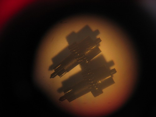

При поломке шестеренок в ф/ап часто приходиться комбинировать. Вот одна из такаих. Последняя шестеренка заменяется на
отрезанную от шестеренки в/к Дживы.

Про ремонт объективов. Если сломана шестерня изготавливаю замену следующим образом. Делаю слепок сломаной шестерни, так чтобы максимально точный отпечаток был. Недостающие зубцы добавляю поворотом шестерни подмигивание Работа крайне точная и аккуратная. Далее в готовый слепок заливаю эпоксидный клей с наполнителем, кондицию надо подобрать опытным путем, в качестве наполнителя использую серебрянку. Ну вобщем то и все. После отвердевания извлечь, обработать надфилем ну и просверлить отверстие под ось. Вобщем-то все зависит от эпоксидки, я использую старую советскую, чем она отличается от современной не знаю, но из современной сделать номальную шестерню не получилось пока. Возможно таким методом можно применять вместо эпоксидки и что-то другое.

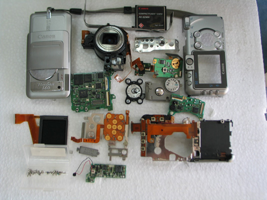

Под рукой при ремонте был фотик - вот и сделал снимок разобранного Canon P.S. A540. Среднего качества ф/ап.
