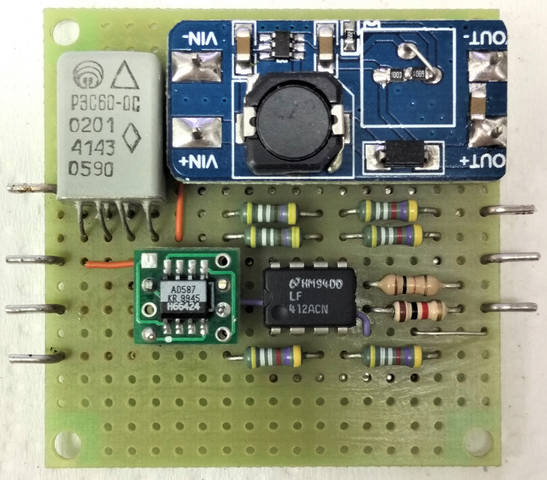

dsp155, Немножко не так у Филипса сделано. Взял неисправную плату от аппарата и посмотрел что там голандосы намудрили.
В общем так: в качестве источника тока применена схема Хауленда на операционнике. В качестве опорного напряжения используют AD587.
А для того чтобы опорное было 20 Вольт "усиливают" его еще на одном операционнике с коэф. усиления 2.
Ну вот как-то так. Ввиду того, что с неисправной платы можно дернуть детали - не стал изобретать велосипед - на макетке повторил "заводской" вариант. Единственно что для точного значения тока в 0,4мА необходимы высокоточные резисторы в обвеске операционников - ну с той же горелой платы и снял. Впервые использую резисторы с точностью 0,1% улыбка

В источнике тока Хаулинга главное условие чтобы R1/R2=R3/R4.Даже если из-за изменения температуры изменятся сопротивления, то соотношение останется постоянным - резисторы одинаковые , из одной партии (ткс) и располагаются рядом. Да и температура сильно не изменяется - если в комнате сканирования будет 22С - пациент замерзнет, а при 25С - уже жарко.

интересует сопротивление катушки(нагрузки) и номинал R2. Для полноты картины можно ещё номинал R3.
http://www.skilldiagram.com/i/d/4-13.gif
KVI
Сообщения: 1684
30-07-2017 16:07
Сопротивление нагрузки изменяется от 2850 до 50273 (судя по мануалу).
R1=R2=4,99kOm R3=R4=49,9kOm
Соответственно U опорное - 20 вольт (AD587 - 10Vx2).
И ток в нагрузке получаем 0,4мА

Владимир Анатольевич, Ну не совсем параллельно. Все-таки схема, что я привел схематична. В оригинале операционник запитывается -5В +30В . А вот нагрузка как раз на массу соединяется.

Ну вот сегодня дошли руки - соорудил на макетке. Все отлично работает. Входные питания: -5В и +12В подключаются через реле.
+12В с помощью stepUp mt3608 становится +30В. AD587 на выходе дает стабильные 10,000В, которые одной половинкой LF412 превращаются в +20В, а вторая половина, как источник тока Хауленда, выдает стабильные 0,4мА. В отсутствие нагрузки на выходе +28В.
Подключил в нагрузку 10кОм (1%) - падение напряжения - 4,02В - как и ожидалось улыбка Я доволен - задача решена.

Хахаха. LF412 с буковкой А.
Хороший ты специалист и даташиты ты похоже даже не смотришь. Молодец.
Поздравляю, на этот раз ты не вляпался. В другой раз может не повезти.

LF412-я с буквой А и без буквы отличаются и вот как раз в твоём применении без буквы использовать не получится.
При этом ты всё время говоришь о микре без буквы.
Я бы назвал это твоей общей невнимательностью. Ну это так, чтоб не вешать на тебя ярлыки. Но такая подмена понятий, как с буквой или без, с тобой может сыграть злую шутку.
Но это же будут твои проблемы, да?
А с схемой генератора тока там не всё так красиво, как ты думаешь.
У тебя там резисторы 49k9 и 49М9 в генераторе тока? Я правильно понял?
KVI
Сообщения: 1684
11-08-2017 23:13
Нет неправильно. 4к99 и 49к9 - то есть, грубо говоря, 5 и 50 килоом.
20 вольт входящие - остальное сам посчитаешь улыбка
Сообщения: 1363
12-08-2017 10:27
В твоей схеме вероятно параллельно 4k99 подключена твоя катушка "от 2k5 до 50k". Потому как подключать параллельно 49k9 плавающую в таком диапазоне нагрузку бессмысленно.
Зачем тогда подбирать так точно резисторы?
Или тебе это не понятно? Ты про правила Кирхгофа что-то слышал?

Владимир Анатольевич, Это ты инженерам Филипса такие сказки расскажи. Они эту схему придумали, которая на реальном аппарате более 15 лет успешно работает. Я всего лишь срисовал с рабочей платы, и разобрался как ЭТО работает. А ты, видимо, так и не изучил ссылку, что я тебе выше давал на принцип работы источника тока Хауленда, но строишь "теории". Ну это не мои проблемы. На сём бесполезный трёп завершаю. Больше в эту тему заглядывать не буду - свою задачу я решил, а словесным поносом не страдаю. Есть более значимые вещи куда потратить свое время.
Сообщения: 1363
12-08-2017 20:41
KVI, ты считаешь инженеров Филипса непогрешимыми? Ну ты и наивный.
Я не даром тебя про правила Кирхгофа спросил.
А тюбик напоминает Абдулова из "Тот самый Мюнхгаузен", когда он рассказывал и рисовал на доске, как можно самого себя вытащить из болота. Очень-очень похоже.
Классно, резисторы должны быть подобраны, но у тебя нагрузка плавает.
Может ты по невнимательности не указал, что катухи имеют фиксированное сопротивление и замазал это изменяемым сопротивлением?
Но это твои проблемы.
Но тогда не выполняется "баланс номиналов".
"Специалисты Филипса" ™ явно что-то курят. Голландия, фигли.
