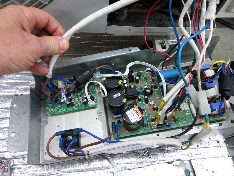

Есть у меня другая проблема- блок примитивный,но никак я его побороть не могу
Добавлено 04-07-2016 07:15
по индикации светодиодов: проблема EEPROM
тупо заменял и проц и память с такого же рабочего модуля-проблема остаётся.Питание в порядке.. где рыть?

stich писал:
Питание в порядке.. где рыть? ...
- Трещина или проводимость от соли или моющего хим. средства на плате даст какой угодно глюк.
Поэтому, не задумываясь, мою плату спиртом и тщательно смотрю на просвет, на лампу 200W.
0 - Питание +5V в порядке, пульсации более 0.1V осциллом не видно, надеюсь.
1 - Кварц - менять, ушла частота или амплитуда.
2 - Мануал родной или аналогичный - ?
3 - Может быть, опечатка в таблице - ?
4 - При старте проц и память между собой общаются - ?
Cравнить осцилки общения заедомо исправной платы и дохлой.
5 - На проц фаза от сети через оптопару приходит -?
Если эти импульсы отсутствуют, то проц молчит, даже кодов ошибок не дает.
stich
Сообщения: 22
04-07-2016 17:27
питание чистое,кварц-не менял,попробую,может действительно что то с частотой.
Фазы контролирует микруха возле блока питания-дальше через оптопару.
Мануал оригинальный
Приходят модули такие не часто-раз пять были,наскоком не возмёшь. Присяду как то с осциллографом-сейчас сезон,работы невпродых.

KENT
Сообщения: 1252
06-07-2016 22:24
Oleg456 писал:
...Да и при клине компрессоров ни разу не сталкивался с пробоем силовых микросхем на плате инверторов...
Бывает:
http://monitor.net.ru/forum/mitsubishi-heavy-fdca140hkxen4r-info-56791 ...
10 месяцев - полет нормальный.
Добавлено 06.07.2016 22:45
Причина:
Плохая вентиляция в электронном боксе внешнего блока кондиционера.
Забит воздушный фильтр, заклинен вентилятор в электронном боксе.
Следствие:
Плохая пайка в разъеме в цепи управления ключа инверторного компрессора.
Пробой ключа инвертора.
Решение:
Из двух полудохлых ключей сделал управление обмоткой компрессора.
http://forum.abok.ru/index.php?showtopic=86800

Пример конкретной модели, с типичным дефектом:
пробой обмоток инверторного компрессора на корпус => инверторная плата компрессора + иногда плата вентилятора:
VRV -3
DAIKIN REMQ16P8Y1B
http://forum.abok.ru/index.php?showtopic=90058
3 года - полет нормальный.
Цена нового инверторного модуля, со слов менеджера, = под 100 тыс. руб.

По фото всеравно не видно что проц сдох а в теме меняли плату без разбора. У меня на этом модуле обычно летит 3ФАЗНЫЙ мост DF30AA160 и несколько раз было занижено 3.3ВОЛЬТА питание проца.
Добавлено 07-07-2016 19:23
Еще добавлю врядли этот модуль столько стоит потому что модуль GRZQ86-R V1.8 стоит 530S а он мощнее этого хотя кто знает.

Oleg456 писал:
Тема - моя.
Та плата - на работе, в разобраном виде.
Да, на ней выгорел сетевой выпрямительный мост, токомерные резисторы R90, R92 и еще что-то в обвязке проца, наверняка и проц.
Я пощупал с десяток этих плат.
Везде одно и то же.
