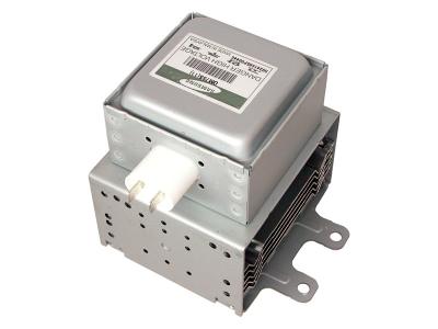

Сначала вышел из строя верхний магнитрон - обрыв накала,не прозванивается.
Некоторое время СВЧ работала на одном,нижнем магнетроне.
Потом на другом магнетроне сгорел (выгорел,пробит) высоковольтный диод. Второй ,рабочий диод переставили на низ..Сейчас опять работает на одном (нижнем) магнетроне,на 50% мощности.
Диод HVR-7M ANE6202H6QN
Магнетрон :Panasonic 2M181-M1
Размер между отверстиями для крепления
35мм Х 115мм
вылет антенны(колпачка) 30мм
Вопрос.Кто знает где есть,или у кого есть такие запчасти? Какая может быть альтернатива, и какие аналоги для замены?

Спасибо! На верхнем фото печка и соответственно магнетроны не те.
Но мы знаем эту фирму в Германи.Там уже два раза покупали диод. Почему то прогорал насквозь.Покупать у них целая морока.Долго,сложно,дорого и всё равно б/у.
А магнетрон на фото ниже -это он. Вы написали "Конечно есть" Но где он есть?
Мощность до конца неизвестна.Нигде в нете точных характеристик мы не нашли.
По размерам подбирать пока не из чего.В нете при продаже магнетронов точные размеры не указаны.

4.Магнетрон TOSHIBA M248J действительно мощный 1000W,но в Украине найти пока нигде не удаётся,дефицит наверное)
Но вот есть в наличии ,подходит по крепежу и расположению радиаторных ребер :
1) Panasonic 2M167B-M11 такие же размеры
(мощность 900W
частота 2460MHz
анодное напряжение ~4200V
анодний ток 300mA
ток накала ~10А
напряжение накала 3,2V
2). Samsung OM75P(10) с болтами -такие же размеры
(мощность 1000W
частота 2465MHz
анодное напряжение ~4450V
анодний ток 330mA
ток накала ~11А
напряжение накала 3,15V
Как Вы думаете подойдут ли эти магнетроны взамен магнетрона Panasonic 2M181-M1?

Если подойдут по креплению то будут работать, а мощность 1700Вт или 2000 Вт на глаз не заметно, вы вон на одном грели вообще.

Пойдут, тем более нет выбора, а 2M181-M1 стоит намного дороже.

Но из таблички видно,что сгоревший у меня 2М181 стоит с пометочкой,что Вы и указали:
*UC signifies an uncommon kV rating. Magnetrons with uncommon kV ratings cannot be replaced with standard magnetrons. See our model cross reference (on the website) for exact replacement magnetrons.
PLEASE NOTE: Use of the wrong kV rated magnetron will result in one or more of the following: 1) Magnetron will not go into oscillation,
2) Magnetron will not function properly or will overheat
3) Magnetron’s life will be reduced substantially.
Если я правильно перевёл,то где-то так наверное:
* UC означает необычный рейтинг в кВ. Магнетроны с рейтингами необычных кВ не могут быть заменены стандартными магнетронами. Смотрите нашу эталонную модель перекрестного подбора (на сайте) для точной замены магнетронов.
ПОЖАЛУЙСТА, ОБРАТИТЕ ВНИМАНИЕ: Использование неподходящего номинала в кВ для магнетрона приведет к одному или более из следующих действий:
1) магнетрон не буду выдавать колебания;
2) магнетрон не будет работать должным образом или будет перегреваться;
3) жизнь магнетрона будет существенно снижена;
А вообще по размеру и по мощности (1000W наверное) мне действительно подходит этот,что на фото.Но вот надо будет разобраться с этой ссылочкой.

После долгих поисков мы пришли к выводу ,что магнетрон Panasonic 2M181-M1 нам найти так нигде и не удасться . Точных аналогов также нигде не рекомендуется. Диод HVR-7M ANE6202H6QN ,который на фото ниже,думаю также в Украине не найти.Правда на этом сайте есть варианты замены
http://www.donberg.co.uk/descript/h/hvr-7m.htm
единственно что вызывает сомнения ,как может такой маленький диод ,как CL01-12 ,заменить такой большой по размерам HVR-7M ANE6202H6QN .
Итак,вместо Panasonic 2M181-M1 будем ставить - Panasonic 2M167B-M11 .
А вместо диода HVR-7M ANE6202H6QN будем ставить CL01-12 .
Может кто посоветует что-то другое?

Сравнивая два магнетрона , родной Panasonic 2M181-M1 и предполагаемый аналог,который мы уже купили - Panasonic 2M167B-M11,можно с уверенностью сказать,что на глаз они очень отличаются.Вес у 2M167B-M11 0,87кг ,а вес 2M181-M1 в два раза больше - 1,77кг. Диаметр антенны также отличается. Даже не знаем,что и делать.Наверное 2M167B-M11 не стоит ставить.А какие мнения у специалистов с опытом?
garikus7
Сообщения: 9
28-05-2015 11:18
Сравнивая два магнетрона ,можно с уверенностью сказать,что на глаз они очень отличаются.Вес у 2M167B-M11 0,87кг ,а вес 2M181-M1 в два раза больше - 1,77кг. Диаметр антенны также отличается. Даже не знаем,что и делать.А какие мнения у специалистов с опытом?
