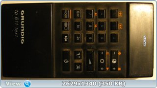

UNIVERSUM FT42102
E9A шасси.
SDA5553-004A
TDA4605
TDA6107J
TDA7057Q
TDA8351
TDA8540
TDA8843
MSP3411G
ENV57D72G3 - Тюнер
HR7939 - ТДКС
A66EHJ13X01 - КИНЕСКОП
РР=ДР= 150 вольт
ПУЛЬТ.....родной - разыскивается
MAK2006 -------------------------kod 1273
MadeForYou ---------------------kod 592
SERVICE:
В течении 5 секунд после перевода ТВ в РР нажать на оригинальном пульте (TV).....(i).....(Stop)
На показанных здесь заменниках,кнопки и порядок включения отмечены цифрами
Для включения DK:
1- отсоединить от корпуса (убрать перемычку) 49 ногу SDA5553
2- подключить через 4.7 кОм к шине 3.3 вольта
В меню настройки появится строчка sistem BG/DK
RC
Сообщения: 500
05-08-2011 17:08
Пантелеймон писал:
...ПУЛЬТ.....родной - разыскивается
Вот родной
