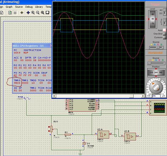

Можно конечно и на АВРе или ПИКе, но тут ряд причин:
1. С 51-й, примерно двадцать лет назад начинал, первая любовь и видно на всю жизнь улыбка
2.51-я ни разу не подводила по железу, а за время ее выпуска техпроцесс настолько откатали, что это наверное самое надежное железо. Что не сказать о ПИКах. За примером далеко не пойдем: старому терморегулятору на АТ89С52, скоро четыре года, ни одного программно-аппаратного сбоя Нет (тьфу...тьфу...)
Все вышесказанное мое ИМХО, а споры "какой камень лучше?" ПРИВОДЯТ К РЕЛИГИОЗНЫМ ВОЙНАМ гы-гы адептов той или иной архитектуры...т.е. пустой болтовне... улыбка
Протеус 7,2 сп2 работает вполне надежно, это окно осциллографа

Не заглохло, в принципе проект готов, соберу в кучу и выложу для обсуждения, после конструктивного обсуждения воплощу в железе. К сожалению, времени катострофически не хватает недовольство, огорчение

Недавно произвёл апдейт своего старенького холодильника "Бирюса-22": переделал датчик открытия на герконовый, заменил лампу на сверхяркие светодиоды, а главное, вместо манометрического регулятора установил электронный, с микропроцессорным управлением. Вот краткие возможности программы:
Прибор постоянно производит измерение температуры с датчиков, усредняет значение и сравнивает с заданным. На основе сравнения включается-выключается система охлаждения (с гистерезисом).
Если текущее значение превышает (или опускается ниже) заданное на 3.5 градуса, включается прерывистый звуковой сигнал "SOS".
Данный сигнал можно отключить нажатием на кнопки установки заданной температуры. Контроль данного превышения автоматически включится опять, при первом же выключении системы охлаждения (за исключением отключения, при открытии дверцы, см. далее).
При работе, на индикатор, сперва, в течение 0.5 сек. ничего не выводится (пауза). Затем, в течение 1 секунды, выводится заданное значение температуры. Далее следует пауза 0.5 сек., после чего, на 4 секунды, выводится текущее значение, и цикл повторяется снова.
При открытии дверцы холодильника охладительная установка сразу же выключается. При удержании дверцы в данном состоянии более 1.5 минуты, начинает звучать сигнал "SOS", а при удержании более 15-ти минут, происходит переход в аварийный режим работы (1 часть (8 минут) - работа; 2 части (16 минут) - выключена; клавиатура блокирована; опрос датчиков выключен). При этом включается сигнал "похоронный марш", а на индикатор выводится "oP".
Предусмотрена блокировка включения охладительной установки, ранее 5 минут после выключения установки, или включения питания. Таким образом, исключается повторное включение компрессора ранее указанного периода.
Также, при непрерывной работе охладительной установки в течение 6 часов, она переводится в аварийный режим, с "похоронным маршем", блокировкой клавиатуры, и выводом на дисплей сообщения "oG".
Вся остальная, бОльшая часть программы посвящена сервису по подключению-отключению и обнаружению неисправных датчиков.
Готов выслушать критику, но только коструктивную.
