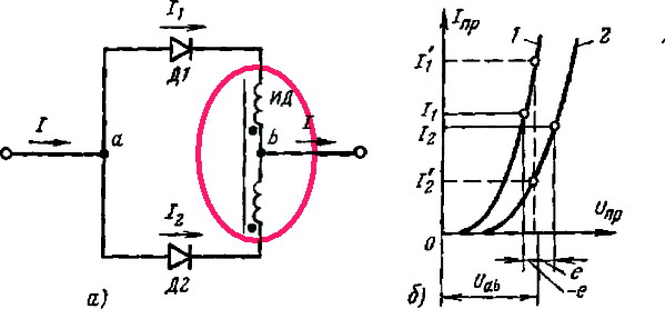

http://spravka.w6.ru/elektroprivod/zimin/index.php?j=3
Самым распространённым способом выравнивания токов между параллельно соединёнными вентилями является применение индуктивных делителей тока.
Индуктивный делитель представляет собой две связанные между собой обмотки, расположенные на общем сердечнике.

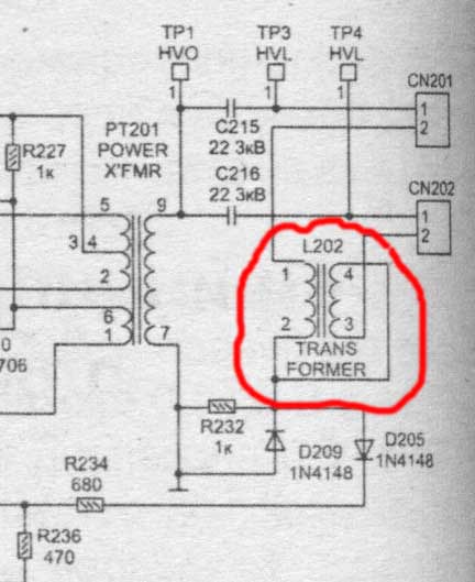

Ко вторичной ВВ обмотке Т1 к обоим "плечам"(потому что намотан он двумя одинаковыми секциями, но средняя точка не подключена никуда) подключены обе лампы подсветки. Ток наводимой инвертором ЭДС в ВВ обмотке Т1 протекает(опишу одну полуволну, когда ввеху +)через:
лампа правая, R19,земля,D8, лампа левая.....
Аналогично для другой полуволны. Если хоть одна лампа дохлая, шоу не будет. Нет
Добавлено 24-09-2008 10:19
Для Статора - "емкостная развязка" -сленг
Для нормальночитающих - (емкости С8, С7,С11, С10)

ukilot писал:
Для - (емкости С8, С7,С11, С10)
Я не совсем представляю кого ты тут держишь за "нормальночитающих" ?гы-гы
Для ИДИОТОВ которые не понимают что несут :
Все перечисленные конденсаторы - элементами "развязки" не являются.
Указанные конденсаторы работают в цепи переменного тока, постоянная составляющая в цепи отсутствует, там нечего "развязывать".
