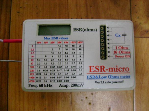

ALES, ХОЧЕШЬ ПРИМЕР???
Получи ----->>> PHILIPS плазма , шасси FM23 - блок питания , электролитических конденсаторов - ..."мама не горюй".... ....
Результат ------>>>> Проверка с ТАКИМ измерителем выявила несправность ПРИ СНЯТОМ С ШАССИ ИБП в течение 15 минут ..... улыбка
С осциллом туда - х.... подлезешь,те,кто сталкивался - знают.... улыбка
Поэтому,земляк, ты - в ж....... подшучивать, дразнить
Добавлено 29-04-2008 20:14
Кроме того, для замера осциллографом нужно включить аппарат в рабочий режим, но..... ежели аппарат НЕ запущается ??????????????
В этом случае .по совету тов. ALES - СКИДЫВАЙТЕ АППАРАТЫ ЛОХАМ, КОТОРЫЕ ЕНТО И БУДУТ ДЕЛАТЬ..... недовольство, огорчение
Что,ALES? не так что-ль???? злость

gavrykgsm, а на чем измерительная часть твоего приборчика собрана? Схема есть? Индикация не в счет...
Фсе из Нета!!! Разработчик данного прибора - Михаил,так что все вопрсы - к нему, Интернет - рулит,могу сказать только одно - данный прибор мне обошелся в 1100 российских рублей,о чем я не жалею улыбка

gavrykgsm, я с товарищем тоже "разработал" такой приборчик, а в качестве корпуса и индикации китайский мультиметр. Частота 100 кгц.
Тоже хорошая вещь, хоть и емкость не показывает.

А приборчик интересный. Даффай адрес разработчика. Плазмы не ремонтим, но кто знает... может быть, может быть...

Ссылка раз http://www.radiofan.ru/esr/esr2.htm
Но лучше,быстрее и дешевле(потому и лучше улыбка ) здесь http://monitor.net.ru/forum/viewtopic.php?t=974&start=64#587344
