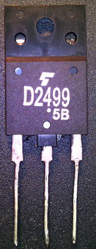

2SD2499
Очередная " игра в лотерею " брал в IMRAD , при включении строчная запускается до появления растра , при появлении сразу полный пробой. С 5 шт выставленных 2 - умерли с такими симптомами, разницу с оригиналом определяем по увеличенному сопротивлению база - эмиттер. У этих большой разброс и составляет от 60 Ом до 85 Ом .

17-12-2015 11:32
D2499 очень много потделок. недавно брал с партии 8А.хорошие. а теперь идут 6:Н и 9_13 не хорошие.в самсунги и вестелы не идут.перегрев и выход из строя.
так же плохие С5793 партии 4J3 брал для 100 герцовых самсунгов.тоже перегрев,заужен растр,выход из строя.
Autumn36RUS
Сообщения: 58
19-12-2015 00:30
D2499, этот не проработал и 10 мин, перегрев и пробой, больше из этой серии покупать не стал, нашел с донора нормальный.

  2SD2499.jpg  91,78 КБ  Скачано: 237 раз(а)
