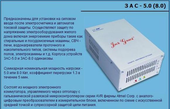

Несколько лет стоит такой
http://www.zas.vrn.ru/in/zas58.htm
