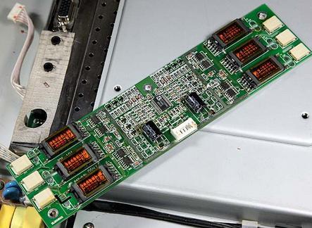

Это зависит от схемотехники инвертора. Судя по всему емкость включена последовательно то ли с лампой то ли с обмоткой при увеличении емкости ток должен расти, причем не обязательно через лампу это могут быть потери в транзисторах и связанно это с выходом из резонанса. Емкость лучше подбирать по току потребления сравнивая с соседним инвертором...
Maxim_Z
Сообщения: 498
15-04-2007 12:32
KRAB писал:
Еще вопрос – встречались инверторы без разделительного высоковольтного конденсатора перед лампой. Его установка (в целях эксперимента) – ничего не изменяла. Каково его истинное назначение?
Как мы выяснили, встречаются по крайней мере два типа инверторов питания CCFL - резонансный генератор Ройера и резонансный мост.
В последнем случае резонансный контур (и конденсатор) включен в первичку.
Так как частоту в резонансном мосте определяет микросхема-драйвер, а не автогенерация, то конденсатор последовательно с нагрузкой в этом случае ничего не меняет.
Лёхман писал:
Хочу присоеденится к вопросу KRAB, И критична его величина?
его величина критична для в основном для автогенераторных схем - и первичные и вторичные цепи должны быть настроены примерно на одну частоту для увеличения общей добротности. Это важно в основном для получения большого диапазона напряжений на лампе в режимах "поджиг разряда" и "работа"
И конденсатор обычно ставится с обмотки трансформатора, если есть вероятность неравномерности "полупериодов" (хотя бы из-за разного h21э транзисторов автогенератора и погрешностей симметрии трансформатора)
В аппноте AN1036 International Rectifier рассказывается, что есть у ртутных ламп два типа "конца жизненного цикла" (EOL) - DC EOL (рабочее напряжение увеличивается нессиметрично по полуволнам и AC EOL(симметрично)
Я думаю, тут прямая аналогия с ртутным выпрямителем. Rottor, расскажи в двух словах, мне кажется, ты с ними, ртутными выпрямителями, работал улыбка
Еще хотел бы указать на разные методы включения ламп при их количестве больше чем одна в нагрузке инвертора- voltage mode и current mode, series и pаrallel
Лучше всего посмотреть прямо в программе Ballast Designer Software - скачать можно на сайте International Rectifier
Аналогия для CCFL не явно видна, но она есть- лампы должны зажигаться и работать в границах своих паспортных параметров, хотя бы с одинаковым током.
Меняет потому что конденсатор это
- настройка (например резонанс на какую либо гармонику обычно на третью ) вторичного контура.
- реактивный делитель - емкость / лампа определяющий режим тока через лампу и нагрузку (добротность) на трансформатор.

Резонансный мост - частоту работы определяет микросхема-драйвер
Резонансный генератор Ройера - частоту работы
определяет Cr, индуктивность обмоток трансформатора...
Есть ли еще многообразие? Встречал ли кто схемы питания CCFL других типов?

Первичный контур С104, а вторичный контур на гармонику основной частоты настраивается С158 .
Я не знаю что у вас мониторщиков называют "резонансным" конденсатором и что на что "настраивают" по какому критерию?
Maxim_Z
Сообщения: 498
15-04-2007 14:09
Лёхман писал:
У меня это С158
служит для гарантированного отсутствия постоянной составляющей на лампе, которая приводит к уменьшению времени деградации лампы в разы.
Мужчины, ну не ток лампы определяется ("во главе угла") C158 - ток определяет питатель step-down через цепь ОС контроля тока лампы.
Может быть еще эта ёмкость определяет фазовый сдвиг тока во вторичке для "облегчения" автогенерирования, но не ток лампы в чистом виде по "емкостному сопротивлению" на частоте работы.

Информация ADOWWW верна - без нагрузки резонансные цепи включать нежелательно - это по аналогии как вынуть ВВ провод из катушки зажигания ам - катушку пробить может. По идее, та мс, которая питает Ройер, должна определять наличие лампы по началу разряда в ней (по току) если лампа не запустилась, напряжение с Ройера должно сниматься через определенное время, дабы не прошило трансформатор.
Смотрим табличку из AN3513 - недостатки инвертора с Ройером - специально намотанный трансформатор, балластный (с пропущенной "а" ) конденсатор, наличие регулируемого источника DC, невозможность в значительной степени регулировать ток в лампе или частоту.
Ну, в общем, полный ацтой, порнуха и дешевка, одним словом
В документе ANP005_AP2001 TFT Invertor.pdf про выбор балластного конденсатора сказано
3.3.2.2 Selection of the ballast capacitor (CY)
Since the circuit always operates at resonance the impedance seen by the above current
source is resistive and equal to the transformed impedance of the lamp which is given by the
formula below:
Rlamp = Vlamp/Ilamp
Where VL is the operating voltage of the lamp at full brightness and IL is the lamp current. In most
cases the value of the ballasting capacitor CY is chosen such that its reactance is approximately
equal to the lamp resistance RL. The two capacitors CY are used to simulate two separate current
sources, so that current will be shared between the lamps. The typical value for RL is 100KΩ. For
a typical operating frequency of 50kHz, CY yields a capacitor’s reactance of approximately 100KΩ.
The best choice for this capacitor is from 27 to 33pF. In many practical designs, for minimizing

Замена сборок ПТ в инверторах LCD TFT ТВ
Инвертор LCD TFT - телевизора МАГНУМ LCD3252 OPLUS 32STR LCD. Установлены сборки (корпус SOIC-8) комплиментарных ПТ. Маркировка BE5L15 (предположительно 15В, 5А) - это неверно, автор полностью не привел маркировку.
Обсуждение, предложенные замены
Например, «китайцы» часто ставят STS7C4F30L . – маркировка на чип-корпусах не соответствует параметрам. Попробуй эти (если совпадают по распиновке, цена 0.5 у.е.).
IRF7389 NDS8839 NDS8858 Si4539DY Si4542DY STS7C4F30L HAT3006R АО4606
IRF7319 - дешевы, всегда есть в продаже, надежность - удовлетворительная.
IRF 7319 проверены на огромном количестве инверторов. Если в сборке стоят два ПТ одинаковой проводимости, то ставлю 7341.
Один из определяющих параметров – малое Rds, иначе возможен перегрев и выход из строя. По этой причине и рекомендую 7319 и 7342.
AO4606=IRF7319 , так же можно IRF7309.
А у IRF7389 5,6,7,8 нога внутри корпуса замкнуты
AO4828 dual N-Channel MOSFET
Alkar писал:
заменил АО4828 на IRF7103. Можно ставить IRF7313 IRF7311 IRF7303 IRF7341 SI4828 и т. д.
Alex_C писал:
IRF7342 2P-Channel Mosfet
IRF7313 2N-Channel Mosfet и не может быть аналогом IRF7319
Внимание! Осторожно!
Вчера попались IRF7319 с перепутанными наоборот N и P канальными транзисторами , т.е. у первого вывода был не N-канал, как по документации, а P-канал
Была использована информация от Vitaly, wenderer, SV, valerievich, LG-savikdvd и темы: http://www.d43d.ru/forums/index.php?showtopic=1027&pid=3279&st ... .
Сообщения: 6317
05-09-2008 11:10
TFT TV BBK LT2008s Помогите найти данные на МС: 4411 (BD5T2Y) и 4404 (BE5X11), установлены в инверторе (рис. 2). Пробит АО4411.
Это - AO4411 и AO4404 ( http://www.google.ru/search?complete=1&hl=ru&newwindow=1&q ...
и http://www.google.ru/search?complete=1&hl=ru&newwindow=1&q ... )
Три лампы исключены (рис.1).
Для замены нашёл АО4404 и АО4600. В последней - комплиментарная пара, но ток в два раза менше - лишние ноги откусил и половинка четко подошла на место пробитого АО4411. Все заработало. Температурный режим альтернативного транзистора не отличается от аналогичного у оригинальных транзисторов.
Информация взята тут http://pro-radio.ru/repair/6364/ на правах помощи в решении проблемы автору темы.
