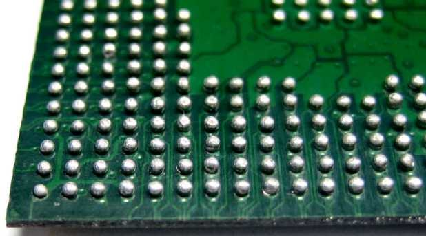

Только вчера вечером получил первый образец (виной тому праздник). Выкладываю фото.
Всё получилось не очехорошо недовольство, огорчение Да ктомуже вырезали из металла толшиной 1мм, а нужно из 0,5. Мощность лазера была 3 киловатта, это много!
Тоесть, как говорится - "первый блин комом."
Пробовал накатать шары - ничего толком не вышло. Дело в слишком большой толщине металла. Диаметр отверстий - 0,9 . Отверстия имеют явно выраженную конусовидность, хотя этот момент наоборот + !
Будем пробовать дальше...

Принесли мне ещё два вырезанных трафарета, точнее их полуфабрикаты улыбка На первом отверстия вырезаны диаметром 08 (в реале они 0,9) , так там у некоторых смежных отверстий перемычки пережжены недовольство, огорчение , хотя я попробовал, даже с помощью него можно накатать шары.
А вот на второй заготовке отверстия не вырезали, а в режиме разметки "натыкали" отверстий по центрам. Дальше я при помощи микродрели рассверлил их до диаметра 0,7мм, и снял фаску сверлом 2мм, много времени это не заняло. Попробовал накатать шары. То что получилось можно посмотреть на фото.
Замечу ещё раз, я рассверливал отверстия до 0,7мм , а надо 0,9 , просто под рукой другого не оказалось. Но как видно на фото, даже так получилось вполне приемлемо. Я кстати потом ещё намазал шары флюсом и разогрел ещё раз, так они практически идеальными стали улыбка
Выводы : 1)от безысходности , для себя, можно конечно изготовить таким образом трафареты. Качество их конечно не идеальное, но пользоваться вполне можно.
2)трафарет из нержавейки можно также использовать как кондуктор при изготовлении трафарета из алюминия подмигивание с углублениями в виде конуса .
вот таквот получилось...

LH, вобщем не впечатлило, остаюсь сторонником алюминиевого трафарета, но изготовленного в заводских условиях, что бы реболинг делался "за один проход" без подгонки огрехов непрецезионного оборудования.
Но конечно каждый выкручивается как может.
