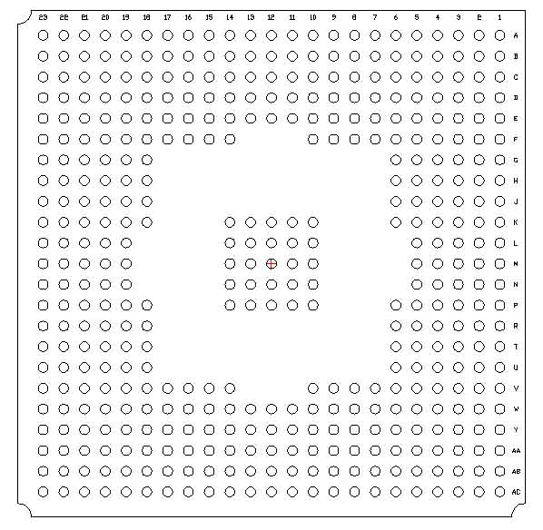

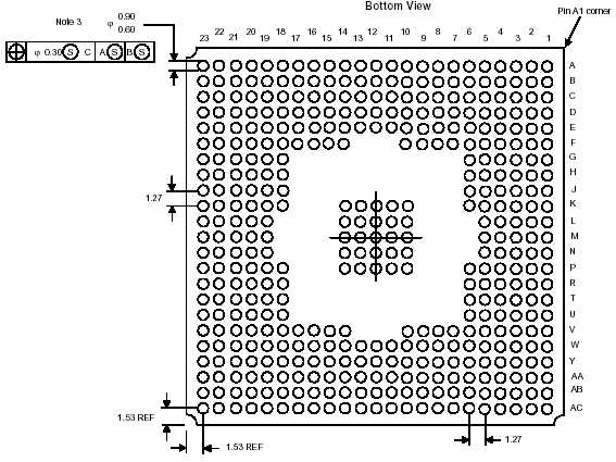

Вот из даташита :
Добавлено 28-02-2007 14:43
автокадовский файл можно тоже сюда выложить когда будет улыбка
Максим_64
Гость 88.147.*.*
28-02-2007 15:44
Ребята, так пойдётЬ? Просьба сразу указывать камень, так как я хоть обзывать буду сразу -запутаемся не то! пины отрисованы 0,6
LH, масштаб какой нужен на прожигалку? Этот 10:1
Давайте, рассказывайте, отмасштабирую, обзову и выложу *.dwg улыбка
Вадим Волков
Сообщения: 81
28-02-2007 16:33
Мне кажется 0,6 -это под пасту, под шары надо 0,76-0,78 ,хотя можно 82801 и 0,6 шарами зафигачить. Или я ошибаюсь?Поправьте.

Трафарет должен выглядеть так :
Сейчас позвонил уточнил детали, масштаб 1:1 файл dwg .
Ты начерти и универсальный трафарет, со сплошным полем отверстий и конкретно под 82801 (как на рисунке). Вообще , неплохобы сразу и сдругим шагом (как у чипов на видеокартах) Хотя можно и потом. Надо сначала попробовать, получитсяли.

LH писал:
конкретно под 82801
LH, скинь пад из датащита - отчерчу, чтобы ты не с пустыми руками пошел улыбка
Добавлено 01-03-2007 13:08
И, может быть, и тот и этот с разным диаметром сделать? Говори каким. улыбка
LH
Сообщения: 650
01-03-2007 13:30
Максим_64, - тот что ты прислал, это и есть конкретно под 82801 подмигивание

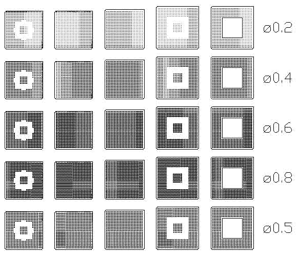

Ты начерти универсальный, тоесть со сплошным полем отверстий . Тоесть такойже как на маленькой фотке (пример трафарета) и с окнами по бокам. Тоесть один в один как на маленькой фотке надо, шаг отверстий 1,27мм

LH, вот со всеми отв. такой же, как и предыдущий - без "рамки".
Киньте мне на скан шаблона 1200 dpi, ч/б, пожалуйста. Объем файла почтовик ограничивает не более 5 МБ. в rar.

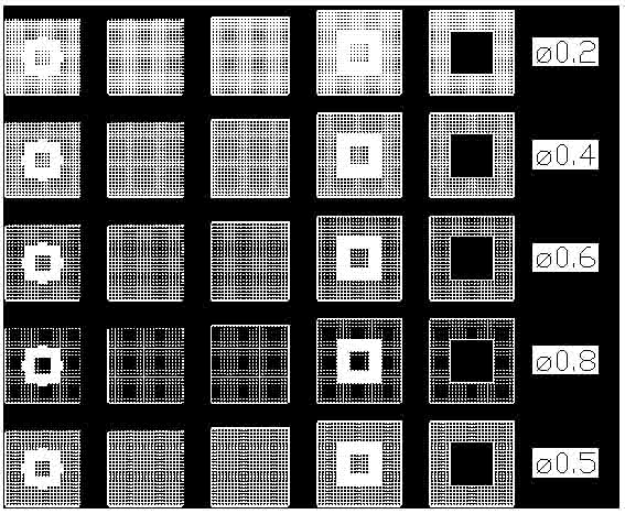

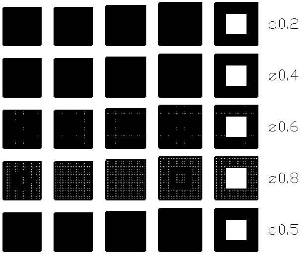

2) Конусные трафареты тоже вроде можно лазером выжечь. Надо пробовать, а чтобы пробовать опятьже чертежи нужны! И методом лазерной резки изготавливать тем лучше , что весь технологический цикл проходит на одном станке.
  Образцы.rar  18,37 КБ  Скачано: 480 раз(а)

LH, в образцах везде 1,27?
Выложу завтра двг

LH, вот двг. Я там сделал вот что. Ты у товарища спроси, какой вариант больше подойдет - такой и будем следующий раз делать...

Максим_64, - чертежи то что надо ! я отдал, чел посмотрел, сказал что всё ОК. Когда увидел что диаметры 0,2 сказал что наверное лучше электро-эррозионный прожиг. Такой станок там тоже есть,какойто новый японский, тоже от ПиСюка, чертежи подойдут. такчто посмотрим что получится лучше.
