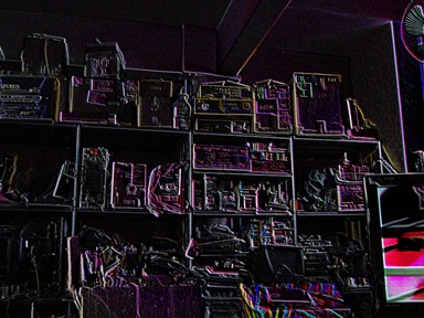

Фотик D.I.75 (новый) пришел с проблемой - не открывается затвор,экран ЛДС темный,сл.информация присутствует.
Разобрал обьектив осмотрел лепестки затвора - они двигаются туговато (без характерного щелчка),снял лепестки - поводок запрыгал легче. От тестера переключается поводок. Обнаружено - туго садятся лепестки затвора на оси!!!
Никакие шаманства с расширением отверстия не помогли. Не помогли и проглаживания и зажим в горячие плоскости.
Собрал несколько механизмов затвора - все перебрал из ранее забракованного - вывод - на некоторых работает затвор не работает, диафрагма работает и наоборот.
Еще одно замечание в тему - при работающем затворе и неработающей диафрагме (лепесток типа фильтр) - на снимках
ГОРИЗОНТАЛЬНЫЕ ЛИНИИ!

alekarp, насколько я знаю, диафрагма может только повлиять на баланс белого. в былые времена когда еще ремонтировали Olympus C-x0x0 Zoom серии пачками, нерабочая диафрагма к этому и приводила.
насколько я понимаю принцип работы затвора следующий: при нажатии кнопки спуска затвора, происходит электронный сброс матрицы, камера отрабатывает выдержку, после этого закрывает затвор, далее идет считавание сигнала. при нерабочем затворе в открытом состоянии происходит дополнительный засвет на время считывания сигнала, а частота полос пропорциональна частоте считывания сигнала.
Vikt(or)
Имхозавр
Сообщения: 6558
04-09-2009 09:52
atoll, хочу добавить - когда я возился с матрицей на цифровом заднике, то обратил внимание что тактовые импульсы сканирования постоянно подаются на матрицу с частотой в два раза ниже чем по даташиту. При нажатии на кнопку спуска эти импульсы "учащаются" до нормы, а затем опять понижаются по частоте. Потом проверил это дело на обычном фотоаппарате - поведение импульсов оказалось таким-же.
Считывание сигнала в момент фотографирования происходит строками (полосами), поэтому фраза "частота полос пропорциональна частоте считывания сигнала" справедлива и при рабочем, и при НЕ рабочем затворе.
Думаю при неисправном затворе во время фотографирования происходит как бы накладывание нормальных последовательных строк и дополнительных промежуточных (нечётных) строк из-за понижения частоты сканирования в два раза. Поэтому при разглядывании фотографии яркие строки (считанные дважды) перемежаются с нормальными строками.

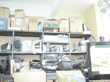

И это абсолютно верно. На днях восстанавливал аппарат, CASIO(извините не помню модель). Проблема: горизонтальные полосы при съёмке. В плохо освещённых местах, без вспышки, полос нет. Тут уже очевидно что матрица перегружается потоком света(при съёмке видео изображение нормальное) Первым делом начал копать объектив, обнаружил заклинившую диафрагму(после ремонта клиент признался что ронял аппарат). Поправил диафрагму, и снимки снова нормальные, без полос. И это не первый цифровик с подобной проблемой, и почти всегда(в моей практике) была виновна диафрагма.

Спасибо Wlad, Вот собственно модель в которой именно заклинивание диафрагмы, привело к перегрузке матрицы и появлению светлых полос на снимках: Casio Exilim Zoom EX-Z70. Были и другие аппараты, но боюсь ошибится в моделях(записи не сохранились)

ремонтирую Касио не меренно, только заклинивание затвора вызывало полосы, с диафрагмой только пересвет был.

В моём случае, как я и указал, при неработающей диафрагме, модель Casio Exilim Zoom EX-Z70. Были полосы как на снимке: И естественно есть и пересвет.
