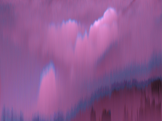

Не совсем по теме. На дисплее Canon PowerShot A85 на всех режимах "фото" хаотические розовые горизонтальные полосы, в режиме "видео" - горизонтальные зелёные. А фотки получаются вот такие, видео - чуть получше, но тоже в розовых тонах. Почитав инфу, склоняюсь к тому, что виновата матрица. Интересует цена, сложность ремонта (может есть какие нюансы) и целесообразность при цене фотика в 4 тыр.
Wlad
Сообщения: 2430
12-08-2007 11:19
Bakser, матрица или обслуга, но скорее всего матрица. А целесобразность можешь узнать в ближайшем АСЦ Канона

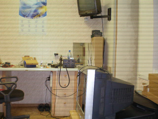

Уважаемые, сильно прошу не пинать новенького, но поиск не нашёл аналогичной траблы, решил напостить сюда. Его биография: Canon PowerShot A75, купил я его в 2004 году. Год претензий не было. Потом заглючил так: на режиме съёмки самопроизвольно переходил в режим просмотра на секунду-две, потом обратно на съёмку (переключатель при этом на режиме съёмки), причём не всегда, а когда ему вздумается. Где-то полгода так погнал и успокоился. Месяца 3 назад другая хрень приключилась: смотрю, что-то аккумов на 2100мАч хватает ему совсем мало, на 40-50 фоток, потом загорается индикатор разряженных батарей и ещё через 5-10 фоток уже отказывается снимать, пишет Change the batteries. Думал на них. Новые батарейки – та же хрень. И при этом на мониторе мельтешня из полосок разноцветных и помехи горизонтальные, усиливаются при наведении резкости, когда кнопку наполовину жмёшь и фокусировка работает. А ещё с левой стороны экрана вертикальная синеватая засветка. Сфотаешь – на просмотре нормальная фотка. Правда, один раз сфотал, когда помех было много и на фотке полоски (фото прилагается). Вот думаю разобрать его, а что там делать, что смотреть-прогревать может, на что обратить внимание – не знаю.
Добавлено 23-01-2008 14:02
Малость погорячился я про мельтешню полосок разноцветных - больше на помехи всё же похоже.

Доброго времени суток!
Фотоаппарат Kodak Z650 был залит от окислившихся аккумуляторов, на плате подъедены контактные площадки деталей, был съеден шлейф LCD дисплея, вроде бы всё восстановил, кроме LCD, нет смысла, нужен новый. Но на этом пока не всё. При съемке на отснятых фото, наблюдаются горизонтальные цветные полосы, при чем при съемки видео, изображение нормальное, т.е без полос. Прочитав темы по полосам при съемке, конечно же первым делом проверил работу шторок, разобрал объектив, сам соленоид и шторки работают исключительно. Опробовав метод, который предложил Wlad “попробуют закрыть объектив и посмотреть что получится”, увидел, что при съемке с закрытым объективом, наблюдается квадрат Малевича, решил ещё раз убедиться в работе шторок, шторки хорошо срабатывают при спуске. Жаль, что под рукой нет донора, так бы проверил плату или матрицу. Может, кто сталкивался с таким или у кого какие мысли на этот счёт? Фото прилагаю.
  Рабочий стол.rar  26,49 КБ  Скачано: 218 раз(а)
Wlad
Сообщения: 2430
30-01-2008 01:04
Вовик 76, есть вероятность что затвор срабатывает не вовремя. Попробуй сравнить снимки при разной освещенности.
