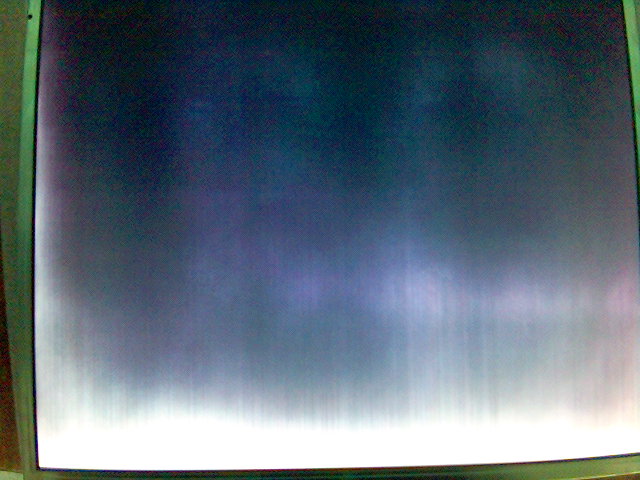

На тему полосатой матрицы без изображения, только с другой причиной:
NEC 1711M, матрица LTM170EU-L01, скалер GM5020 - вместо "no signal" полосатая матрица, через 2 сек - черная. На подключение интерфейсного кабеля не реагирует. Лечится реболингом GM5020 улыбка

Позволю себе продолжить тему полосатости именно монитора Samsung 172S с матрицей HT17E12. За последнюю неделю - два штуки. Дефект - появляющиеся и пропадающие полосы ( в основном - гризонтальные), или совсем пропадающее изображение.. НО - ЭТО НЕ ШЛЕЙФЫ! Дедовским методом - пальцем (случайно, пытаясь придавливать шлейфики) пройдясь по кондерам С217-С220 дефект то появляется то пропадает. Что то с питаниями самой схемы матрицы. Нет рабочей матрицы померить какие должны быть напруги - Voff, Von1, Avdd. Но заметил, что дефект пропадает, если напряжения снижаются, а появляется при увеличении напруг. Что успел в рабочем режиме измерить - Voff=-6.22, Von1=16.58, AVDD= 8.54. Может есть у кого такая матрица ЖИВАЯ. Померьте напряжения, плиз.

AVDD обычно 11-12 вольт, Von1 22-25. но не везде недовольство, огорчение , у тебя я думаю AVDD низкий

Falkon, все напряжения правильные, еще ты не написал Von=21.1В.
Полосы в матрице HT17E12-xxx вызваны пропаданием сигнала lvds на горизонтальных дешифраторах

Принесли наблюдаю ту-же картину, но:
Обсмотрел всю матрицу в особ. пер. верх. лев. шлейф, прижимал. Смотрел в микр. Картина не меняется.
Между основной платой и пл. матр. никакого движения.
На памяти 24с при вкл., при нажатии на кнопки пер. панели то-же ничего не происходит.
Частота пр. RTD2020 есть. Питание в норме.
