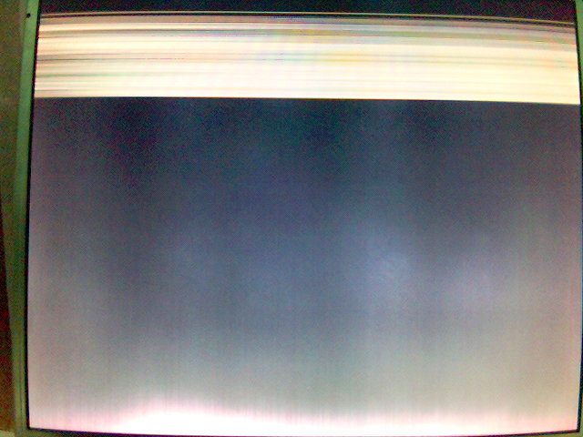

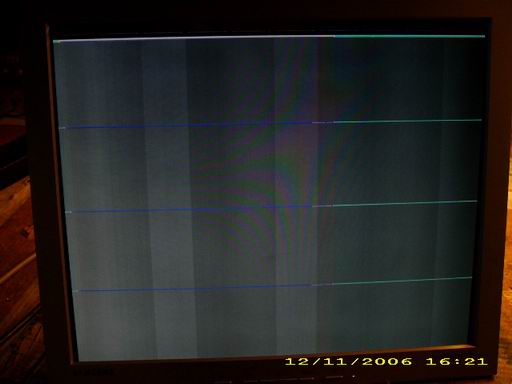

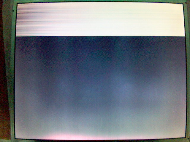

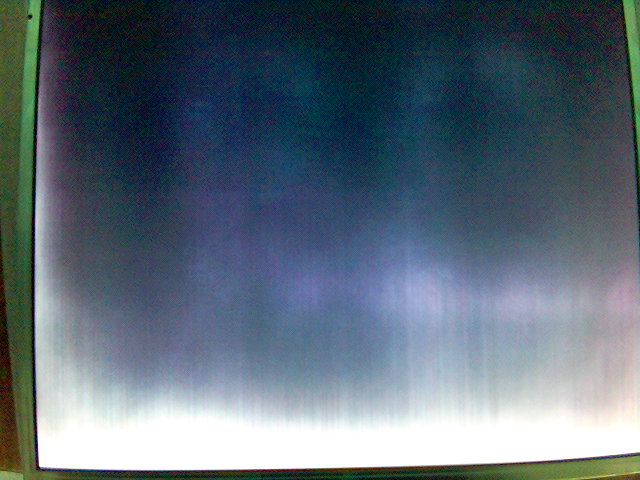

Andrey1973
Сообщения: 76
09-11-2006 19:03
Пришел со странным дефектом, при включении на экране тонкие вертикальные полосы, через некоторое время экран темнеет, затем сверху картинка начинает светлеть с горизонтальными полосами, через некоторое время картинка нормализуется.
В поцессе работы дефект может повторяться.

PAI
Мастер
Сообщения: 1168
09-11-2006 19:26
Для начала, проверить шлейф LVDS. Затем питание матрицы.
Михаил В.
Сообщения: 13
10-11-2006 14:20
Я встречал несколько раз аналогичный дефект. Обычно отваливается самый левый вертикальный шлейф от стекла матрицы.
PAI
Мастер
Сообщения: 1168
10-11-2006 15:35
d2o, Cогласен с Михаил В., . Встречал также такой дефект. Крайний шлейф со стороны преобразователя. Там идет питание на кристал.

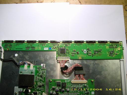

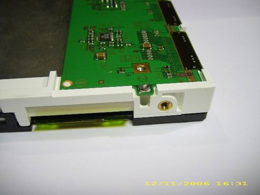

Сообщения: 2119
12-11-2006 16:42

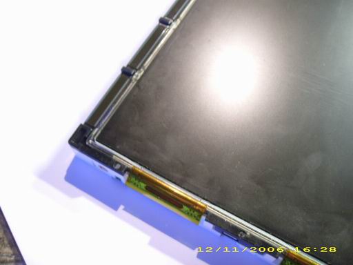

Неисправность.
В горизонтальных полосах - остатки изображения,Винда.
Вид сзади.
Правый верхний угол вида СЗАДИ (левый верхний,если спереди.)
Левый верхнии (вид СПЕРЕДИ)
Михаил В.
Сообщения: 13
13-11-2006 14:03
Через мои руки прошли не одна сотня моноторов Samsung, и такая неисправность встречается не только в этой модели, но и в более поздних. А лечится это переклейкой именно этого шлейфа.

Михаил В.
Сообщения: 13
14-11-2006 14:34
MICHAIL - этот шлейф видно на самой нижней фотке.
На счет ремонта. Резиночками - это не надежно. Лучше переклеить. Сначала шлейф отсоединяется от стекла (теплый воздух), затем тщательно зачищается и стекло и шлейф от старой анизотропной пленки (ацетон, МЭК) , далее наносится новая анизотропная пленка. Самое сложное- совместить дорожки на стекле и на шлейфе. После давим на шлейф бруском, нагретым до определенной температуры определенное время (давление, температура и время - указаны производителем пленки). Контакт получается надежным. Но для всего этого нужна специальная остнастка. Вообще эта технология широко известна и подробно описана в Inet. Все дело в приспособлениях. Есть промышленные образцы, но стоят дорого.
