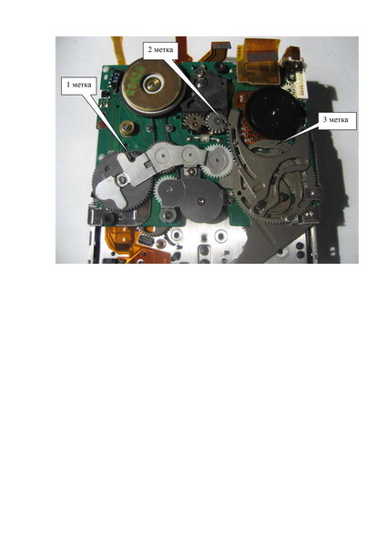

При ремонте в/камеры КАНОН обнаружил редкую механику, привожу фото ее, выставленную по меткам.

alekarp, механика, похоже, такая же. http://monitor.net.ru/forum/canon-dm-mv500-download-11289.html
alekarp
РОВЕСНИК НР
Сообщения: 1179
26-05-2007 16:06
BOSYVICH, Как-то болел этой механикой, спрашивал -тишина.Хороша ложка к обеду.. Спасибо.
BOSYVICH
Сообщения: 264
26-05-2007 17:38
alekarp, Самому случайно попалось, возможно пропустил эту тему, или не было информации недовольство, огорчение

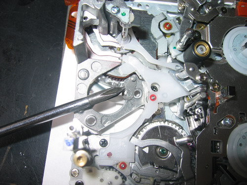

Как-то были темы про то, как менять в-головку в камере. Так вот в камерах Дживы иногда встречаются шайбочки, которые подкладываются под крепящие винты, что позволяет перекашивать конструкцию. Посадочных места - два. Шайба - одна.
Все понятно из фото.
