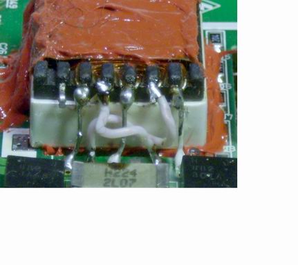

Тож применил в Самсунге 172В ModCod MO17ESDS / EDC . Инвертор SIC 840 - единственное,что на нем написано.4 транса,по 2 с каждой стороны, каждая пара качается первички параллельно , ОС берется только с одного.
На родном трансе написано ТА-002 , труляля во второй строке.
При применении транса от SanAlexа втупую один-в-один - вышибло транзюки сразу. Че нашел - то и поставил, с мамки снял нечто с надписью H 882 в корпусе TO-263AB / SOT404 / D2PACK , вторичку - развернуть полярность обмотки ( выходное вычиталось) , в первичке развернуть базовую обмотку (в прямом включении транзюки и отдают концы,хотя зачатки генерации есть).
Работает.
P.S. А можно мосг и не парить.Первичку развернуть,остальное останется как есть.

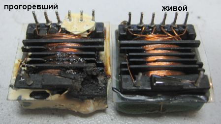

23-11-2006 17:29
MICHAIL писал:
Есть предложение валить сюда всё по замене жареных нетиповыми трансами
Ну вот например.

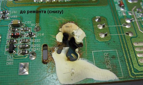

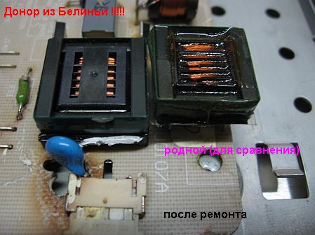

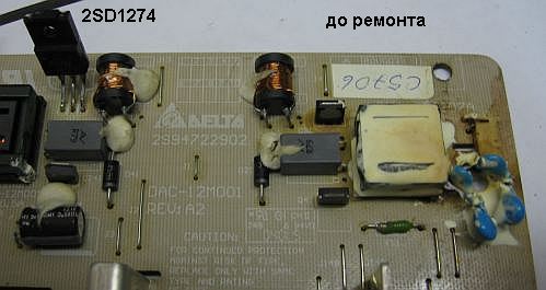

Пациент: Samsung 152V(GY15CSSS)
Донор: Belinea 101715(111706), списаная по своей знаменитой матрице.
Собственно описывать нечего кроме того, что трансы в аккурат подходят улыбка Лишь для ножек ВВ секции надо просвелить добавочные отверстия (ВНИМАНИЕ!!! Сверля дырку для ноги холодного конца не попадите в печать! Она там очень близко)

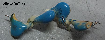

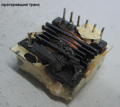

Моник вообще попал в ремонт после пионеров. Уже подгоревший транс обмазали со всех сторон каким-то Г****, заменили 22пФ/3кВ на 4 штуки последовательно 100пФ/3кВ сомнительного качества (еще их пробило).
Заменил ОБА транса, во избежание.....
Живого потом куда-нить пристрою.

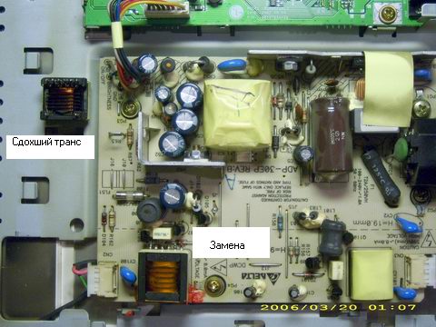

Замена транса от СанАлекса впрямую . Автогенераторный.
Моник - LG L1510S .

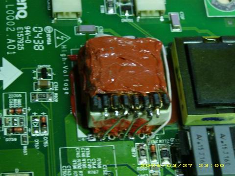

27-03-2007 23:17
Транс тот же самый в моник BENQ Q7W4 .
Если вылетает половинка,содержащая обмотку ОС - берем живой из второго плеча , ОС работает только в одном плече.

28-03-2007 09:54
УЖОС!!! А герметик зачем? Чтобы грелся лучше? голливудская улыбка
MICHAIL
Monitor's Killer
Monitor's Killer
Сообщения: 3839
28-03-2007 10:49
d2o, в красной рубашоночку,красивонькый такой!
