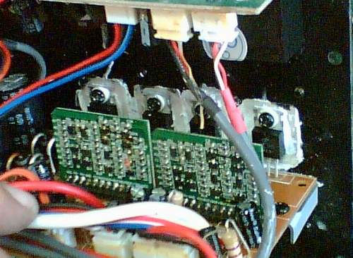

Повозился с ремонтом этого усилителя,схемы не нашел.
Выгорели оба канала - сами оконечники и элементы в микросборках.
Удачно пришел в ремонт подобный, и из 4 сборок разобрался с элементами.
На фото общий вид, в прикрепленном архиве фото микросборки с обозначением ключевых элементов.
Транзисторы - SMD-аналоги 2N5551,2N5401.
Обратите внимание,между TIP-ами установлен 2N5551(термокомпенс.),от производителя имеют разную цоколевку.
здесь применено КБЭ.
Резисторы "18а" - по прибору 150 Ом. шок
Диоды д1а и д1- можно заменить на 1N4148 - работает. Звучат неплохо. Может кому поможет. улыбка
