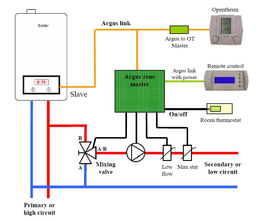

Мастер зоны Argus
Мастер зоны подключается для управления отдельной зоной (например, бассейн, отопление «теплый пол» и др.). См. пример ниже.
Boiler – котел
Argus link - соединение Argus
Argus to OT Master – соединение Argus и OT
Slave – ведомый прибор
Argus Zone master – мастер зоны Argus
Argus link with power – соединение Argus с питанием
Remote control – дистанционное управление
On/off – вкл/выкл
Room thermostat – комнатный термостат
Mixing valve – смеситель
Low flow – датчик низкого потока
Max stat – ограничительный термостат максимальной температуры
Secondary or low circuit – вторичный или низкий контур
Primary or high circuit – первичный или высокий контур
