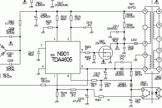

ТВ Supra S-15S9A - китаец - помогите опознать шасси!
Процессор упр.LC863532C, видео LA76818A.
Или подскажите полное название ШИМ?
Может, кто – то знает, где к нему схема?

Судя по маркировке на плате, шасси это - 3Y31. Схема - http://monitor.net.ru/forum/erisson-1405-3y31-chassis-download-9688.ht ...
М/сх в питателе - ICE1QS01.

БП собран на полевике и восьминогой микросхеме ШИМ. Нужно опознать микросхему.
Добавлено 17-10-2007 21:27
key-s, Да, это то, что надо! Огромное спасибо!
Чем можно заменить ШИМ?

IB писал:
Точной замены не знаю. Не попадался. Пишут, что смахивает на обрезанный вариант TDA16846 - http://monitor.net.ru/forum/topic143247-160.html#1178265 , то есть, цоколь примерно совпадает, если считать 14-ый вывод TDA16846 - восьмым ICE1QS01 и т.д. Если не найдешь родную - переделывать всё-равно придется, а уж на что - решать тебе. Вариантов много. Руслан дал ссылку...
Я только хотел указать на то, что если верить схеме - в дежурке напряжение не падает, то есть питатель не переходжит в экономный режим... Поэтому, как один из вариантов - можно применить TDA4605, в варианте с оптроном, чтобы не лепить дополнительно цепь регулировки, так как она уже есть на TL431, во-вторичке -

Попробовал привязать TDA 4605 - БП не запустился! Заниматься глобальными переделками нет времени, поэтому отдал без ремонта!
