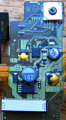

Ёмкость заряжается,трансф. поджига исправен,емкость тоже исправна, ламмпу заменил. всё равно её сволочи нет.Прошу помощи.
Mexolk, проверял сопротивление вторички, сколько оно?
freezer75, поправлю, в таких фотиках тиристоры не используются для регулирования вспышки. Стоят IGBT транзисторы.
Если в IGBT-транзисторе нет КЗ, то я проверяю работоспособность цепи поджига, лампы, просто подключая параллельно транзистору внешний мощный тиристор типа Т106-8 (советский) или SCR214.
Удобно, что ничего выпаивать не нужно.
Если Т106 открыть 1,5В таблеткой, и лампа вспыхивает, то все исправно, кроме IGBT.
Правда, изредка бывает, что IGBT тоже исправен, но контроллер вспышки не работает, т.е. нет управляющего сигнала на базе IGBT.

а ты IGBT хоть подкидывал?

Сначала надо исключить неисправность транзистора. Обрыв может быть.

показываю фотку платы Соньки H3.

Спасибо всем, оказался в IGBT короткое. Заменил все пошло.
