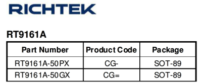

установлен в плате управления мощным УФ-светодиодом.
корпус SOT-89
после ремонта механической поломки корпуса перепутали полярность питания. стоматологическое оборудование.
корпус SOT-89
  УФ-светодиод_плата упр.-низ.jpg  38,67 КБ  Скачано: 51 раз(а)

Похоже на симистор
Blockout
Сообщения: 183
09-12-2017 16:18
похоже на mosfet
G - gate.
BigUh
Сообщения: 24
09-12-2017 22:11
А мне чем-то напоминает 5V LDO RT9161
Blockout
Сообщения: 183
10-12-2017 10:27
BigUh писал:
Кстати да, обозначение U1 - это микросхема обычно.
Не транзистор и не тиристор.
tersink
Сообщения: 694
11-12-2017 11:23
Отследить и понять назначение трёх ножек не составит большого труда.
Если это стабилизатор в цепи питания микроконтроллера (вероятно и он в этом случае накрылся), то по оптимальному напряжению питания (5V) AT89C2051 можно определить его выходное напряжение.
Сообщения: 3527
11-12-2017 12:42
BigUh писал:
5V LDO RT9161
Только немного уточню - RT9161A - 500mA.
Полное название - RT9161A-50PX

спасибо за участие. даташит смотрел, к сожалению нет там смд-кодика, отправляют на сайт изготовителя. однако на сайте не смог получить эту инфу.
буду искать в списках на Richtek....
будет ещё какая информация, приму с благодарностью!!!

)/(eka, SMD коды в даташитах продукции фирмы Richtek отсутствуют, но они есть в таблице Richtek Marking information.
RT9161series на странице С-23.
Сообщения: 3527
13-12-2017 09:47
tersink писал:
tersink, не во всех! Нет
