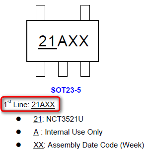

Всем доброго! Собственно сабж))) Маркировка на корпусе SOT23-5L 22B04. Установлена в материнку 6-71-W3700-D04 ноутбука DNS W370ET . От этой микросхемы питается часть майна дисплея. При подключении шлейфа напряжение падает до 2,5В на этом контакте(обозначено красным). Шлейф проверил, нормальный, цеплял другой шлейф-всё то же самое, экран заливает белым. При подключении от второстепенного источника питания экран работает как положено, ток потребления 0,5А по этому выводу. Просадки по входному напряжению на 22B04 нет.
Сообщения: 3527
18-12-2017 20:23
Tango42, судя по твоей схеме включения, это Power Switch. По маркировке, возможно, NCT3522U от Nuvoton, который похожим образом маркирует SOT23-5, SOT23-6....
Табличка кликабельна.

segor, спасибо большое!!! Правда, порылся в поисках PDF , так и не нашел... Нет
Сообщения: 3527
19-12-2017 14:21
Tango42 писал:
Поэтому, только табличка.
Определись куда идёт "R" с 3-pin., попробуем подобрать аналог.

Он вторым концом на земле сидит, а с EN уходит на мультиконтроллер IT8518.
На 3521 нашел, думаю от 3522 не сильно отличается.
Сообщения: 3527
19-12-2017 16:03
Tango42 писал:

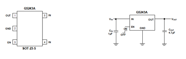

Не имея распиновки на NCT3522U, трудно, что-либо сказать. Но, если предположить, что у него pin-to-pin с NCT3521U, тогда это не совсем то.
В твоём случае, больше подходит вариант, как у G5243A....

Маркировка не совсем совпадает... 523Ax. Но думаю попробовать поставить можно, страшного ничего не должно случиться, тем более на али 150р/кг гы-гы Единственное - по току выдержит ли, хотя в характеристиках заявлено 2А, по прибору в этой линии, как я уже писал, - 500mA
Сообщения: 3527
19-12-2017 16:23
Tango42 писал:
Речь о распиновке твоего элемента и, подбору ему замены, ибо с такой маркировкой (22B04) можно просто не найти подмигивание

Tango42, и всё-таки, это - NCT3522U голливудская улыбка Его функциональные аналоги - G5243A, AP2821.
Tango42
Сообщения: 36
19-12-2017 20:55
Да, я уже полистал этот мануал ухмылка Но всё равно - ОГРОМНОЕ СПАСИБИЩЕ за отзывчивость и помощь!!!! Где бы тебе ПЛЮСИЩЕ здесь поставить? улыбка
