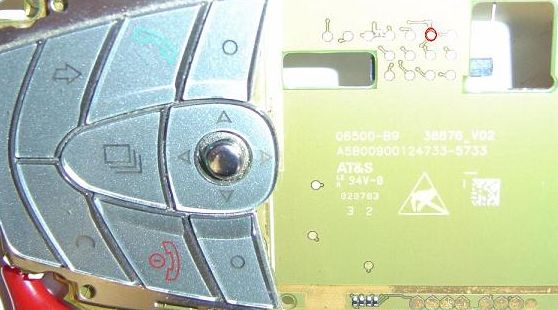

Блокировка симки, есть прога, но нужна распиновка кабеля на COM. Подскажите у кого есть.Плиз.

Клиент вставили симку, и поставил блок именно на эту симку. Симки нет, пытаюсь разблокировать
Sergey M
Сообщения: 138
21-04-2006 12:55
Обычный кабель от С55. 2 - GND, 3 - TX, 4 - RX.
А дальше тебя ждет сюрприз, особенн если тип плты "новый".
Одной проги маловато будет улыбка

VitalK, Если есть оборудование, то на новой плате надо поднимать проц и резать под ним дорогу, а потом разблокировать чем угодно, хотя бы прогой Freia. Если же оборудования нету, то заказывай код разблокировки по имею или неси в СЦ.
Vалерик писал:
Забыл сказать у меня SIEMENS CF-75 включаешь работает,крышку закрываеш полежит минут пять и пишет телефон заблокирован.Включаешь снова работает как и какой прогой разблокировать ,помогите плизз.
Заливаешь ява-приложение Px65, считываешь с его помощью коды ESN и HASH, потом генеришь SKEY с помощью x65papuautils. Всё что надо найдёшь тут: http://papuas.allsiemens.com/PapuaUtils.htm

Резать тестпоинт под процом или выкатывать т9 шар. Далее джокер...
Еще можно мастер кодом. Но это уже платно...
Иначе ни как...

Попробу без резки этот ТП, точку (красную) замыкаеш на массу как забутится можеш размыкать.
Если сработает то расчитывай ключи или разлачивай это уже по твоему усмотрению.

Два типа тел бывает на одном прокатывает на другом нет.
