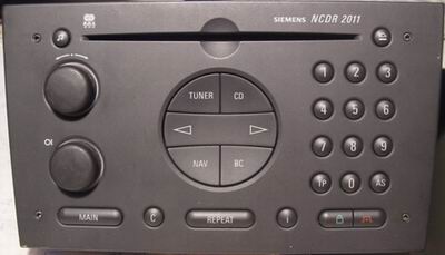

SIEMENS NCDR2011 нет звука, все функции работают. Может быть аппарат привязан к автомобилю, и таким образом проявляется блокировка?

Какие стоят микросхемы УНЧ ? Есть ли на них входной сигнал, питание, половина напряжения на выходе, сигнал блокировки звука?

Унч TDA7454, питание есть, нет команды на включение с процессора, нет вхоного сигнала. Естественно нет половины на выходе.

Проверь транзистор, который управляет выходом 12 вольт для антены или включения внешнего усилка. Искуственно с имитируй команду включения УНЧ

управление на 4 ногу вот оттуда и пляши

на 4-й ноге 0, идет из проца, на входах тоже тишина. Грешу на прошивку 24с32.

Сегодня принесли точно такой-же аппарат. На кнопки реагирует, а звука нет. TDA7454. 4 PIN-управление включением. Сигнал приходит, через резистор, с процессора. sergey_69, чем закончился ремонт твоего аппарата?

при проблемах со звуком в этом аппарате часто
бывает содержимое еепром повреждено..
перезаливка исправным дампом обычно помогает
для тех кто в танке - привязка не в еепром..
