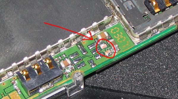

Достался мне этот тел за 100 р.) У него снесена деталька отверткой (кто-то криворукий чистил этот телефон прошлому хозяину) показано на фото. Телефон работает тока весь экран залит, сбит контраст. Вобщем вопрос: где можно посмотреть фото платы, с номиналами всех элементов.

Не думаю что она влияет на контраст. Лучше взять и джокером поправить контраст.

CPU, Почему же не влияет, если после ее сноса пропал контраст? И вообще это нормально если в телефоне нет какой то детали? подшучивать, дразнить

Ни чего не надо править джокером!
Проблема по железу посмотри сам в приложенных файлах.

Ну, вот, на фотке там обведен кондер а какой у него номинал, 2u2 что это значит? 2.2 мкф? На фотке с платой не видно этого кондера (с504)

Проблема решена, кондер перепаяли с другого тела, все теперь нормально, а ктонибудь подскажет схему дата кабеля?
