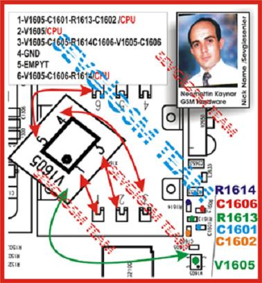

Даже незнаю с чего начать,вообшем хочу научиться ремонтамы сотиков,занимаюсь ремонтом радиоаппаратуры.Опита на сотиков пока не имею но хочу начать с этого аппарата,принесли друзя телефон на ремонт,может утопленник,на всех сим картах пишет вставте сим карту, и хочу спросит откуда начать,если я пишу с ошибкой тогда вы извините меня потому что русский язык знаю не на 100%. улыбка буду очень признателен.

Начни со схемы на этот телефон, многое станет понятней улыбка Тема обсуждалась много раз, если поискать - можно найти и готоовое решение.

Nurik писал:
может утопленник
Сначала разбери и посмотри утопленник или нет.
Хорошо осмотри детали возле сим-держателя,бывает что юзеры выколупывают детали ну и вода туда часто попадает.

Если смотреть на плату со стороны сим-коннектора, то в правом нижнем углу пятиногая микросхема и есть сим-интерфейс. Для данного типа корпуса телефона - вода там частый гость. голливудская улыбка

Ребята телефон действительно утопленник,миль бензином аккуратно с зубной шеткой прогрел на фене но все равно такое-же косяк..

Если в новинку - проц лучше не трогай. А та пятиногая микруха - сборка защитных стабилитронов, а не интерфейс симки улыбка Ее можно просто выбросить. Но очень частое явление - отгнивание дорог к ней. Бери мелкоскоп и смотри.

проверь на разъеме СИМкарты ножку , которая подает питание на карту. Пос хеме глянь.. у меня кондер ушел в КЗ, на землю было замыкание

сегодня поднял С65 была ошибка карты - был выломан резистор подачи питания и сама дорожка выломана - подкинул перемычку и все в ажуре... проверь обвязку симприемника

вот сегодня заметил что в коннекторе сим карте нет питание 2,8 вольт, но по схеме не успел посморет откуда идет питание 2,8 вольт потому что у нас проблемы с электричеством утром 2 часа и вечерком 2 часа и плюсь к этому я общаюсь в инете с вамы с инет кафе ( 7 км от моего дома до инет кафе) и чась инета стоит 1$ .если можно поподробнее ребята..

Nurik, Посмотри прикрепленные файлы.
  CX65-SIM.JPG  26,16 КБ  Скачано: 191 раз(а)

Nurik, идет с контроллера питания Mozart, проблемны кондер сдвоенный(у меня так было), на схеме обозначается с1332, стоит ближе к краю платы
