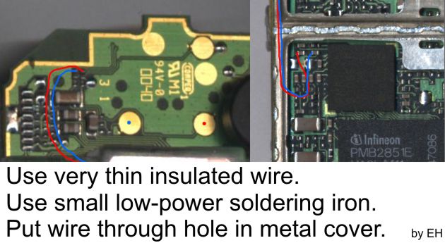

в общем отходит звук, если помять слегка аппарат появляется -проподает: можно в качестве контр меры кинуть штатный динамик кинуть на разьем гарнитурный-то??да и еще вопросик - можно ли заменить светики на белые, у мня валяется труп "Нокиа", а в этом так тускло экран светится?:?

пс : куда еще подробнее: звук отходит когда слегка надавишь, причем что удивительно в области разьема, решил не испытывать судьбу и просто накинуть динамик на лепестки порта телефона те что типа выход на головную гарнитуру

В выложенном выше файле много проводов,неопытные путаются что и куда.
Loholov, просто сделай так как на рисунке.

Svitch, помог твой рисунок- продублировал дорожки фторопластовыми проводами- все в порядке
