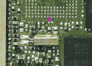

Siemens A52 версия прошивки 09. Дата произвотства август 2004.
Freia 15 пишет: COMM_IsBootRunning : bootcode does not seem to be running.
Приведенный ниже test points не помог. Из чтения других форумов не чего полезного
не нашол, если кто подскажет спосибо.
  С55, С56, А55, А52.rar  48,84 КБ  Скачано: 792 раз(а)

а настройки во фрее?
буткоре баг ставил?
И что делал-анлок?

В Boot tipe все три варианта пробывал
COMM_SendBoot : boot file is not accepted
Резистора на плате нет, а прорезание дорожки если бы она там была то уж точно прорезолась бы.
Шнур сделон по этой ссылке
http://bobjohnson.nm.ru/inf/c55_cable.html

Насчет дорожки, смотри тут:

Тест-поинт у А52 во втором слое, нужно "ковырять верхний", пока до дорожки не доберёшься и резать.
Я пока не стал. Тоже 52-ой, не включается, но на кнопку вкл. фрея реагирует. Кабель от С55 - рабочий.

Если кто не сильно уверен, где резать, можно снять дисплей и посмотреть плату на просвет ( на лампу), лучше даже через лупу, второй слой хорошо видно.
