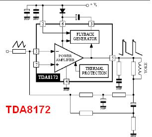

После замены кадровой STV9379FA (не было под рукой) с доработкой на TDA8172 (100мкФ х 100 в. между выв. 3 и 6 ) в верхней части растра периодически видны тонкие ЛОХ (чаще трёх разных цветов). Замечено, что эти линии пропадают на время регулировки параметра в сервисном режиме.
Можно ли избавиться от этих линий без домотки витков обмоток двуполярного питания кадровой м/сх. на ТДКС, поскольку растр разворачивается нормально при штатном питании кадровой м/сх. от +11 в. и -11 в. ?

Ну если хочешь помучиться - из архива:
В 8178 подается 65 вольт.
Эта цепь отрубается (а она уже сама отрублена, поскольку J238 (4r7) наверняка сгорел) а pin3
подключается к pin6 через электролит 220/50v плюсом к pin6. Диоды DF16 и DF18 от 3 ноги тоже отпаять.
К Pin7 подключить емкость 10/50v минусом на землю и через делитель 30*к(верх)-3к6(низ) подать 24в.
Емкости и резисторы напаять со стороны печати.
Можно на TDA8172 с изменением схемы. Ставится конд. генератора ОХ - 330 uF на 50 в. и на свободную
входную ножку 8172 подаётся опорное напр. 1.6 -1.8 в.
Для моделей 21 и 25 дюйм (CT21.... CT25.....) TDA8178S меняется на TDA8171 плюс конденсатор C457 заменить
на последовательно включённые конденсатор 0.22 мкФ 100В и резистор 1.5 Ом 0.5Вт. При необходимости
заменить R976 0.82 Oм 0.5Вт питание кадровой.
И вот ещё файл -
  Замена 8175 на 8172 в LEOWE.rar  44,49 КБ  Скачано: 79 раз(а)

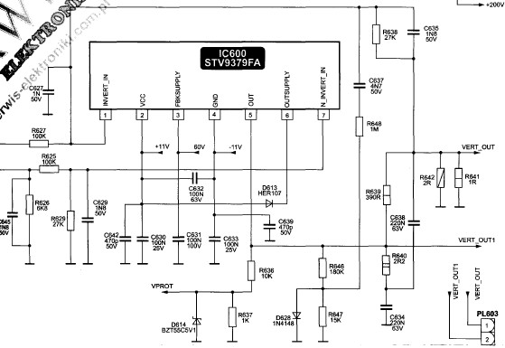

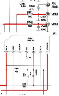

А как ты даташиты сравнивал, если у STV9379FA - два инверсных входа, а у TDA8172 - один вход?
Сообщения: 6937
21-04-2008 20:42
Валов Юра писал:
- не, этого НЕ МОЖЕТ БЫТЬ, там же написано - N INVERT - неинвертирующий вход, аналогично у 8172.
Duser, клади рядом два даташита и смотри, а чтобы не морочить голову - Участники уже посоветовали! Как вариант - добавить питание ИМС КР (оба плеча) и определиться, что же ТЫ на самом деле видишь - "работу АББ" или стандартное визуальное проявление ЛОХ (как при нерабочем по разным причинам ГОХ)! А схемы включения - внимательно сравни и тут посмотри еще: http://monitor.net.ru/forum/viewtopic.php?t=87762
Валов Юра
Сообщения: 624

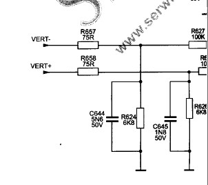

21-04-2008 20:55
KRAB, на входы STV9379FA подаются два инверсных сигнала ( см. рис. ).
А на TDA8172 на один вход сигнал, а на другой смещение.
Сообщения: 6937
21-04-2008 21:04
Валов Юра, Юра, это определяется не ИМС КР, которая по сути - УНЧ (мощный ОУ + ГОХ), а типом в/проца - как "организован" выход "пилы"! улыбка
Добавлено 21.04.2008 21:08
ЗЫ: пример - то же Старт на 9381 и LA78040 = TDA8172

Над вопросом ОХ кадров в этой схеме я не заморачивался, но кое-какие мысли остались в голове.
У STV9379FA питание плюс и минус 15 Вольт, а напряжение питания ОХ--60 Вольт, а на практике я мерял--все 70 Вольт.
Так вот схема вольтодобавки такое напряжение просто не выдаёт. Может потому и виден обратный ход.(?)
