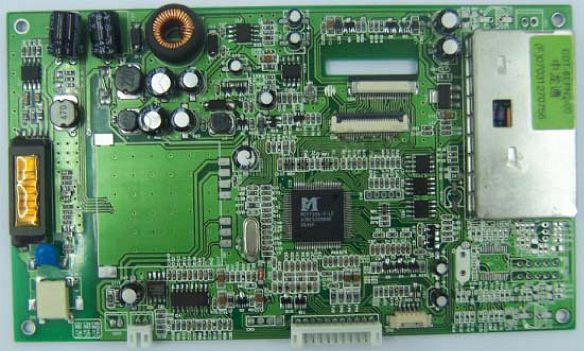

genam
Сообщения: 444
03-03-2008 23:41
В связи с огромным количеством китайцев , с набором этих процессоров целесообразно поднять информацию по вхождению в сервис семейства этих процев-видео-скалеров!Пока известен вход в mst726 код 1312 mak2000 кнопка 2, выход тоже кнопка 2, кнопка 7
листает страницы!Предлагаю совместно сделать эту работу!

Portable DVD-TV-USB-GAME 10.8'' TFT LCD DNS-108T Label main pcb SH02A-MAIN -VER1.1 JUNE 21 2007 поддержка русских тэгов,SPHE8281D,
LCD panel+cpu+video+scaler Label:SVA104A-R1.1 Main cpu MST718BU-LF 128pin Flash SPI W25X20VNIG 8pin smd VS208D unknown device? 8pin smd,
вход в меню :1Выключить двд-тв кнопкой on-off 2.Удерживая кнопку menu на передней панели тв включить двд-тв кнопкой on-off.3Удерживать menu
пока не запуститься и не покажеться сервис меню!

Шасси: KT-708
Состав:
SCALER = MST720A-T-LF
FLASH = W25X10-33SCE
AUDIO = APA2068
Вход в сервис:
Из дежурного режима, последовательность (VIDEO), (MODE), (-), (+), (MENU)
Сервисный мануал (CHINA)
  KT708.pdf  808,48 КБ  Скачано: 1174 раз(а)
