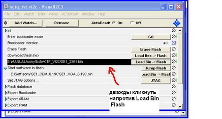

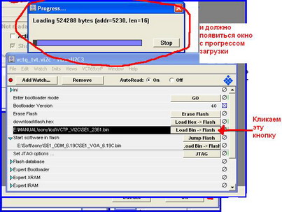

Дополняю о работе с софтом VCTP.
Запись во флэш

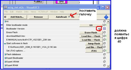

По первой картинке: Цифра 40 появляется если есть коннект,в противном случае коннекта нет,само значение необязательное,может быть и другое.

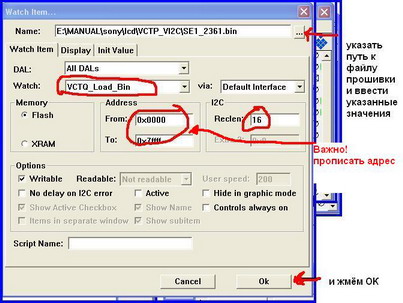

По поводу адресов:
В пунктах Address должно быть установлено:
From 0x0
To для прошивки 256к- 0х3ffff-VCT49
для прошивки 512к- 0х7ffff-VCT69
для прошивки 1М- 0xfffff-VCT79

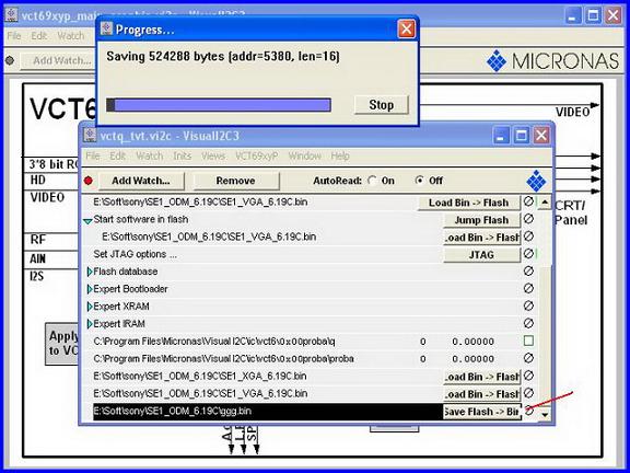

Продолжение темы MICRONAS

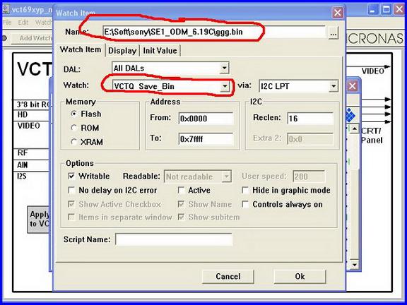

Программа Visual I2C позволяет как записывать, так и считывать прошивки.
Вот описание слива прошивы:
1.Произвести стандартное соединение телевизора, компьютера с помощью JIG.
2.Открыть программу Visual I2C. Дважды кликнуть на Add Watch
3. В строке Name указать путь и название для прошивки которую сохраняете.
4. В пунктах Address должно быть установлено
From 0x0
5. Раскрываем окно Watch выбираем Save Bin(можно и в HEX, но как то уже условились в BIN сохранять)
6. Далее нажимаем кнопку ОК. В програме появляется кнопка Save Flash-BIN. давим на нее , начинается процесс слива прошивки.
7. Для каждого слива надо указывать путь и название прошивки, иначе будет переписана слитая до этого.
