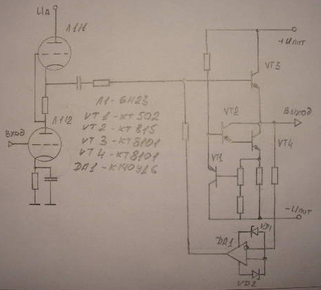

Джентльмены, достался в наследство усилитель. Человек, делавший его ушел из жизни так и не успев его доделать. Стал вопрос довести начатое до конца. Прошу помощи разобраться со схемой.
Сказали, что усилитель изначально проектировался в классе "А".
Схема срисованна с печатной платы. До этого имел дело с усилителями, но очень давно. Обычно на выходе комплиментарная пара. А здесь, "как то лихо закручен сюжет".

Область применения усилителя известна?Характеристики,требования к изделию?Если нужен просто усилитель,то легче собрать известную схему,тем более зная требования.Хотя,если это дорого как память,,,

Это усилитель мощности. Выход, колонки S90.

Извините, но на первый взгляд что-то не совсем понятное. Схема правильная?

Ничего лихого в этой схеме нет. Просто однотактный усилитель с генератором тока.
В классе А получается схема с очень низким КПД,поэтому врядли S-90 раскачаются
смотря при каком питании
при желании его можна и переделать питалово можно давть до 2 х 50 на легке что обеспечит 100 ват на 8 ом даже улыбка токо надо еще добавить цепь питания операционника порядка 2 х 12-15 вольт

Молдованин, возьми LM3886 и будет тебе счастье. У меня в Sprint Layot даже печатка готовая валяется.

[quote="pavel-pervomaysk"]
Да, цепи корреции и питания ОУ, условно не показанны.
