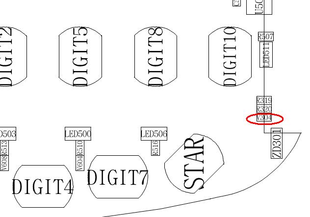

Народ подскажите тело пришло,я его включил все работает кроме индикатора батареи(ЕГО ПРОСТО НЕТ).Подоткнув зарядку все стало на свои места, но вытыкнув ее индикатор продолжает бегать.Померял ток потребления вроде все гуд.это софт или железо?Где капать?

Термистор или акб,одно с двух.

тел не видит 3-й контакт АКБ... ищи по этой цепи.

asferrum, если бы небыло контакта то тело выключалось бы после того как отпустил бы кнопку включения.
rommy,термистор?номер на схеме?или ты имеешь в виду который в акб?

Без среднего контакта тело не будет отключаться, приходилось заклеивать, для проверки. Как на счет утоплинности? Ражъем чистый???

разьем был зеленоватый,сейчас помыл вроде нормальный.

Померяй v301,v302,v304

да выкинуть их... все варисторы лучше снять.только с термаком поаккуратнее.не перепутай с варистором.стоит под самой клавой,снизу,непосредственно над разъемом ЗУ,кажется слева от 2-х резисторов.(нет фото платы,к сожалению...)

Держи плату.
  SGH-X460_PCB.pdf  371,34 КБ  Скачано: 165 раз(а)

тогда смотрите дальше про термак!!!!! он похож на варистор,его не снимать!!!!

asferrum?спасибо!
